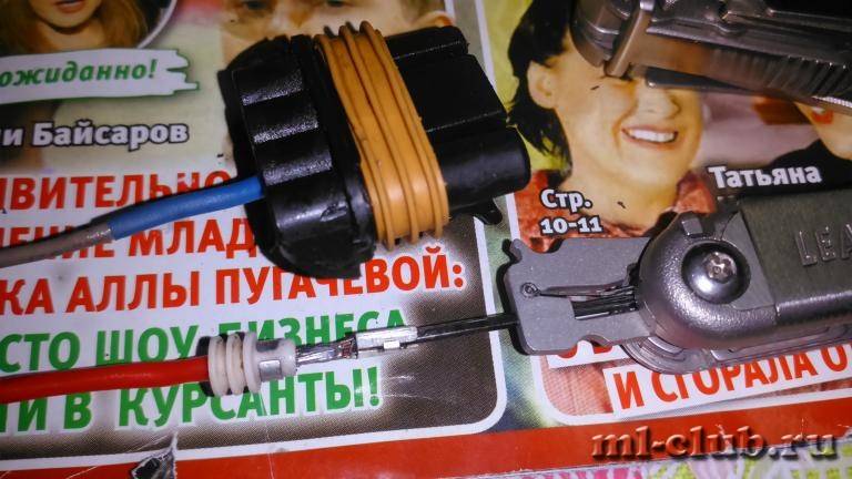

Провода те что к топливной колбе подключаются, оборвались возле самой фишки (((( и не припаять их( может есть у кого этот провод???
Фишка где? У колбы? Ее можно разобрать. Только очень аккуратно шилом. И так же аккуратно вытащить сами планки контактов. После чего старые провода так же аккуратно шилом достаются из планок. провода оголяются от изоляции (только не обжигать!!!!) и обжимаются в планку по новой. После этого лучше еще и пропаять. Потом планка возвращается в фишку на место. Контактные поверхности планки лучше НЕМНОГО!!! поджать. Прежде чем ставить фишку на колбу насоса контакты крайне желательно промазать смазкой для контактов. Ну и естественно перед сборкой все контакты надобно зачистить от окислов.
Оно?post-18027-0-17333600-1431791458_thumb.j

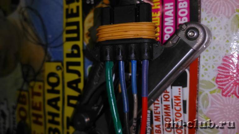

Да,по фото похоже, фишка та же, та что к колбе подключается, я все так и сделал как ты написал, спасибо!, мне даже с нашего МЛ Клуба позвонил наш соклубник и все мне по такому же принципу объяснил, Спасибо Ему Огромное!!!, и тебе!) я все сделал, пропаял, даже машина резвее поехала!, может мне так показалось, но все же!, всем спасибо!
Вот, не большой фотоотчет
