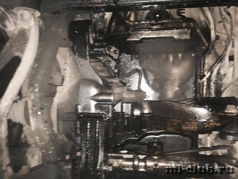

Прошу подсказки, обнаружил течь масла при смене колес, уровень масла в норме после замены 3000 прокатил, в районе клапана картерных газов виднеется масло на патрубке, а масло как будто спереди над рейкой течет!

Надо начинать проверять сверху - все прокладки охлаждения турбины ,коллектора.
Часто бывает ,что наблюдают масло на рейке и рычагах , а оно натекает сверху.
Мне не понятно одно масла внизу прилично, а уровень в норме, может так течь клапан картерных газов, до этого потели топливные шланги внизу, может это смесь?
Смотреть сверху между головами
масляный холодильник течет
