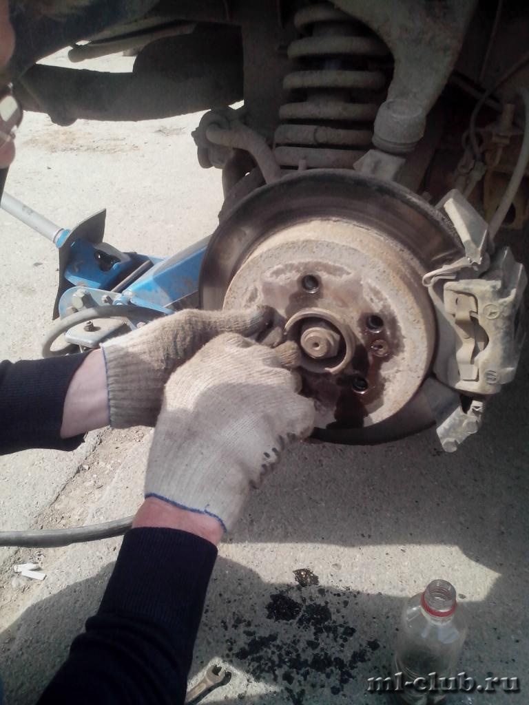

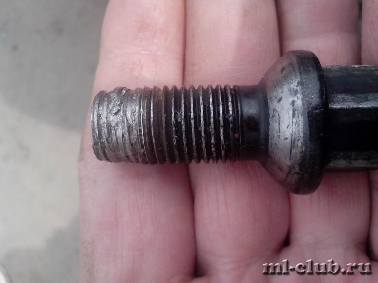

Чтобы не плодить темы, хочу добавить сюда свои 5 копеек.
Как я говорил выше, на шиномонтаже у меня приговорили 2 болта.
Купил, хотел сам закрутить, вижу не все так просто.
Поехал снова на шиномонтаж.
Решили почистить отверстия и сами болты. А не чем.
Поехал купил метчик и плашку. К сведению на 14, шаг резьбы 1.5.
Стали уже пристально изучать вопрос.
Практически одну сторону всю пришлось чистить как отверстия в ступице,
так и болты.
Обнаружили еще один больной болт, реанимировали, но лучше заменить.
Так что друзья мои теперь при замене колес буду стоять рядом как истукан
и контролировать эту операцию, хотя не первый взгляд кажется,
что это плевое дело.
Да и вам тоже самое советую.
Думаю, что эти болты шиномонтажники разбивают своей долбаной
пневматикой, так ключом их не изуродуешь.
