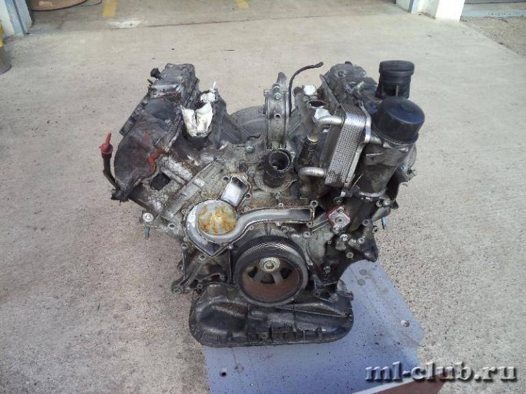

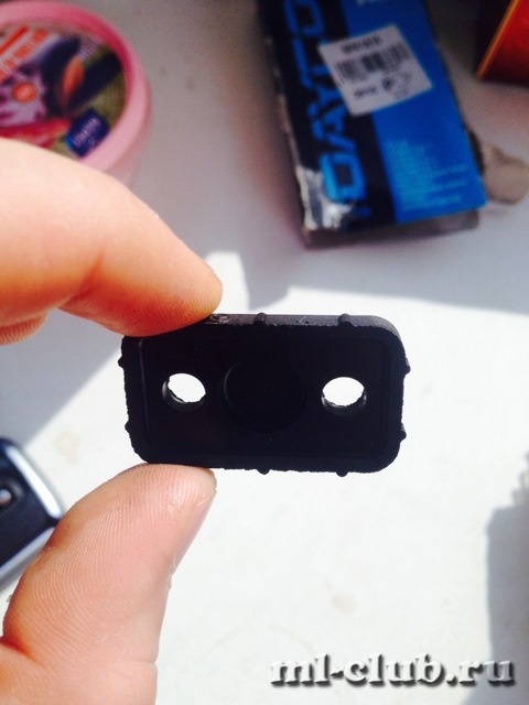

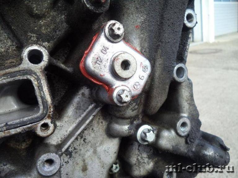

Доброго вечера всем. Помогите не можем устранить течь масла. Масло накапливается на малом поддоне если стоять передом к капоту то ближе к правой стороне и стекает по двум передним рискам. Капельки образуются на передней круглой и квадратной балках. Прокладки теплообменника и масляного фильтра А1121840361 А1121840261 А1121840061 поменяны. Прокладку A1121840280 под масляной стакан поставить не смогли не подошла, а вот эта a1121840161 подошла. На первом фото прокладка A1121840280 куда  ее ставить может кто знает? На втором фото ромбик что под масляным стаканом именно эта прокладка a1121840161 была установлена и подошла. Поддон пересажен по новый на герметик. Помогите где еще искать течь. Если кто знает куда вставить прокладку A1121840280 укажите пожалуйста на третьем фото. Спасибо жду помощи.

Спасибо за ответ. К сожалению эта прокладка поменяна и с нее уже не течет. А масло все же капает. Но вот прокладку с номером A1121840280 не нашли. Подошла под масляной стакан a1121840161 как я уже и писал.
У меня тоже течь в этом месте, но у меня нету теплообменника и стакан с фильтром у меня не сьёмный, как я выяснил, но судя по схеме на элкатс вот эта прокладка, которая на первом снимке - идёт под номером A1121840280 и устанавливается под этот ромбик. @RIddick, поясни - что не так? И что за отверстие открытое рядом слева от ромбика-пробки?
Это часть кармана помпы.... ;)  Изучай мат. часть! :D
На счет номеров прокладки Ян объяснил уже. Их два вида.

Два вида крышек бывают и два вида прокладок.
