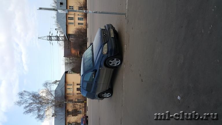

диски у меня 18 с 55 амг, они вроде должны быть шириной 9.5. Почему задал вопрос по резине, потому что колеса мне достались с разноширокой резиной, зад 285/50 а перед 255/55, задняя резина практические новая, вот и думаю какую докупить, та которая поуже или та которая пошире)
post-9452-0-75283700-1430385159_thumb.jp
А диски случайно не разноширокие?
Тимофей я почти год их искал брабусы)) в авито купил в субботу
блин, картинку развернуло
От 55 амг должны быть 9,5 по моему, 285/50 рекомедованный производителем размер на эти диски
  В 30.04.2015 в 09:13, usacheff сказал:
Не, диски одинаковые

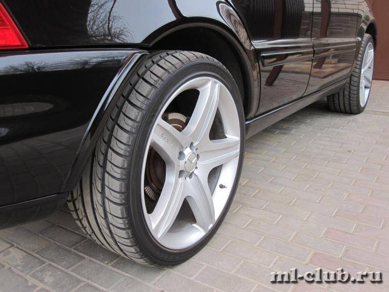

10j et50,  285 35 r22 жестковато, по колее норм.
post-7811-0-82138200-1430400665_thumb.jp
Отпад
