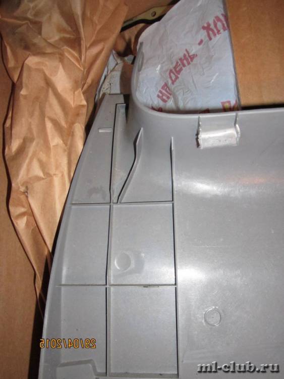

общий вид
post-16093-0-39350400-1430252726_thumb.j
это верхний угол-видно пластиковый "солдатик",и "зацеп" к стеклу

НО повторю -это рестайлинг,на фото нет ферхней заглушки под стопак, замка окрытия двери в центре

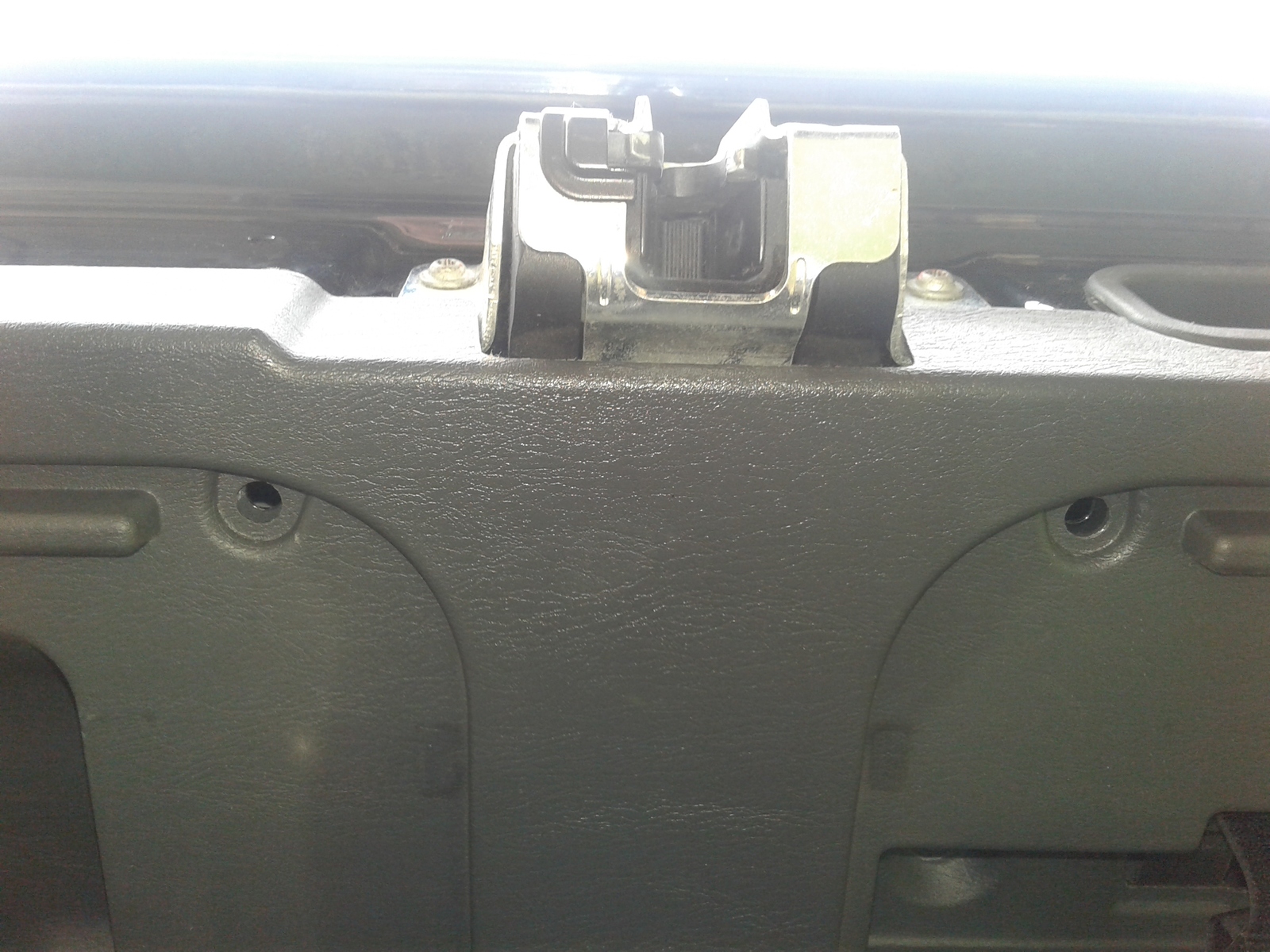

Сегодня снимал обшивку двери багажника, хочу дополнить к выше перечисленным элементам крепления, крышка крепится ещё на 2 клипсы (солдатики) в районе замка и ещё по одной клипсе типа "ёрш" в отсеках для аптечки и знака аварийки. Эти 2 ерша вытащить не сломав не реально - они одноразовые, после сборки ставятся новые.20160731_082536.jpgСюда вставляются 2 клипсы "солдатик"20160731_082606.jpgВот одна из двух клипс "ёрш".

я, кстати, ухитрился снять эти ерши, не сломав. Но "пластинки-лепестки" на ножке клипсы в области металлического ушка (за которое они и держатся) разлохматились. Назад их пока не ставил, потому, что снимать обшивку еще раз. Вот все сделаю и тогда воткну. А в магазинах поискал на всякий случай, такой же диаметр и длинну не обнаружил, есть похожие, но не те. Где берете оригинальный мерсокрепеж? Мне нужен один штырек (самый верхний, которых два) обшивки багажника, идущей сквозь верхнюю ногу обшивки, сквозь верхнюю рамку стекла и крепящую их к боковой части двери в середине заднего стекла? Тот про которые в самом начале описания, цвет темно-серый. Помогите или посоветуйте куда обратиться
Я думаю можно подобрать от ВАЗ, ГАЗ, УАЗ, если на наш оригинал цены кусаются. Я пистоны обшивки дверей ставил от Приоры, встали нормально, сверчков нет. А сломанные ерши, в принципе, можно не менять, там рядом на винтах крепится крышка, думаю этого достаточно будет.

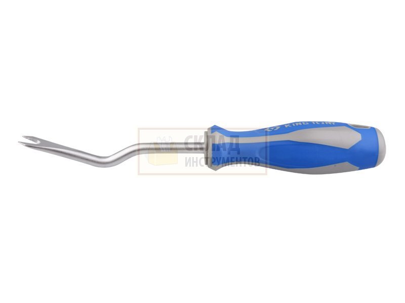

" ёршики"  эти снимал раз 5-6 ни чего не ломал, снимать надо съёмником для клипс (к обшивкам дверей тоже хорошо подходит) типа такого
