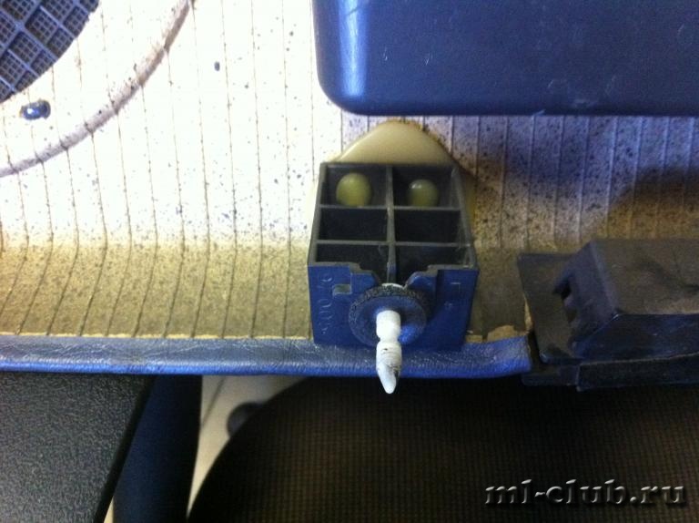

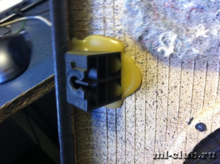

Если вы сняли обшивку и увидели что все кронштейны вот такие, то вам повезло!!!!!!

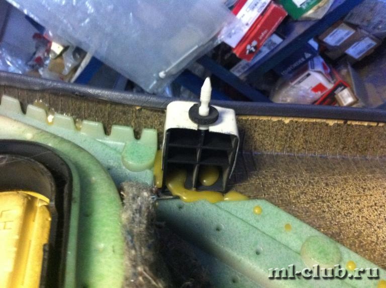

Но если вы видите такое:

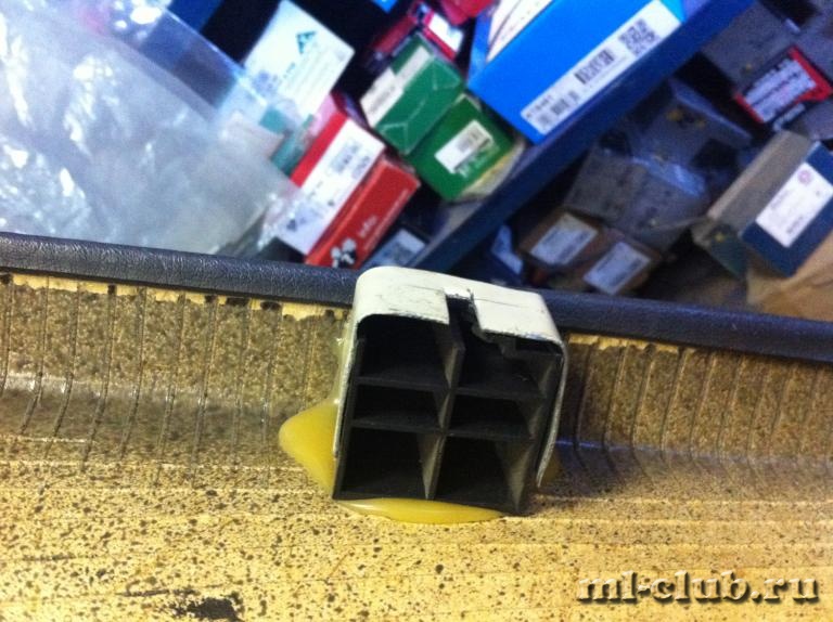

или

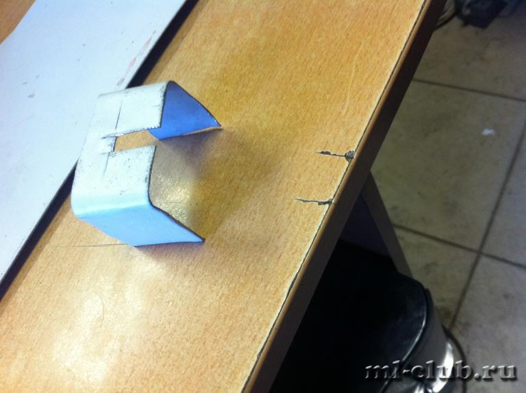

Берём немного металла (я использовал боковину от системного блока) и вырезаем П-образные протезы)))

и прикручиваем эти протезы по бокам на саморезы, ставим клипсы по местам и вешаем карту на место!!!
