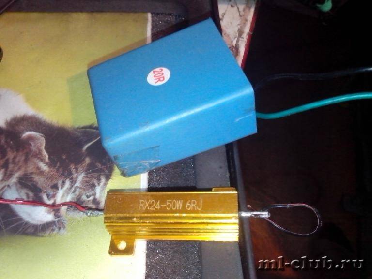

Вот пример балластных резисторов - большой 20 Ом , маленький 6 Ом
post-19549-0-89136100-1430214864_thumb.j
Дима тоже это посоветовал, будем пробывать.

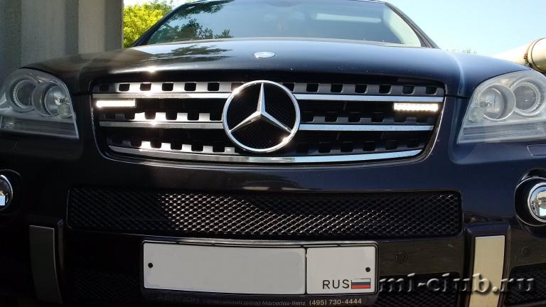

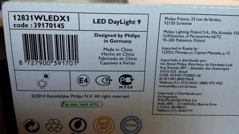

Здравствуйте!
Может кому-то будет полезно:
Поставил себе ходовые Philips 12831WLEDX1 (код 39170145) в решетку радиатора рядом с фарами. Вот такие:  01.jpg02.jpg1028620.jpg
Поставились прямо по размеру в щель решётки. Пришлось только просверлить отверстия в решетке для протаскивания провода с разъемом.  Блок управления поставил в корпус блока предохранителей с правой стороны, там много свободного места - даже закреплять не пришлось - встал, как будто на него там и расчитывали. Длины проводов от ходовых со стороны правой фары как раз хватает провести сзади по контуру подкапотного отсека по основному жгуту проводов до блока предохранителей.
От ходовых со стороны левой фары провод длинноват, но лишнее я легко сложил и спрятал в том же корпусе блока предохранителей.
В блоке предохранителей есть резиновая заглушка для закрывания отверстия для жгута проводов. Поднял (вытащил) эту заглушку, вставил провода от ходовых и от блока управления и заткнул заглушку назад. Корпус блока предохранителей  - идеальное место расположения для этого блока управления ходовых огней.
Подключил (+) питания блока управления к основному разъему (+) для зарядки справа под капотом. Провод (-) блока управления с (-) провода управления прикрутил на массу к болту  правого амортизатора. Провод управления (+) подключил к проводу (+) к проволу правой лампы ближнего света (в наборе идет специальный зажим для соединения без необходимости резать провода).

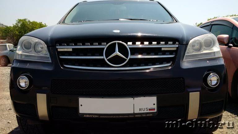

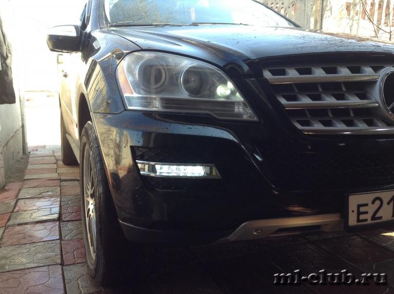

Получилось вот так:

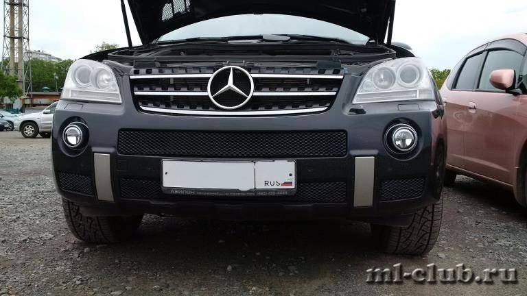

Блок управления автоматически включает ходовые огни при пуске двигателя и гасит их при выключении двигателя или при включении ближнего света.
Ходовые огни Philips 12831WLEDX1 довольно яркие и имеют направленный свет. Светят чуть вниз, т.е. если отойти на 5 м и присесть - они слепят, если встать, то - просто яркий свет. Не ослепляют встречного. Уверенно освещают зону 15 - 20м перед машиной в темноте.
Буду рад, если кому-то мой опыт пригодится.
