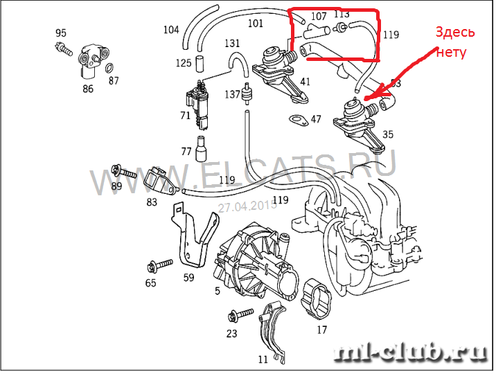

voyaka Алексей! Второго тройника не вижу на фото, ну который слева есть у тебя,должен быть справа тоже и желто-прозрачная трубка тоже должна быть.

Акоп, а куда эта желто-прозрачная трубка должна идти справа? Там ее и подсоединять-то некуда

 Алексей,точно не могу сказать,надо посмотреть,но я вчера смотрел,они симметричны и есть. Сейчас ребята подскажут)
@MBBLACK2000, с одной стороны

уффф, спасибо, Игорь. успокоил.  А то уж переживать начал :)
