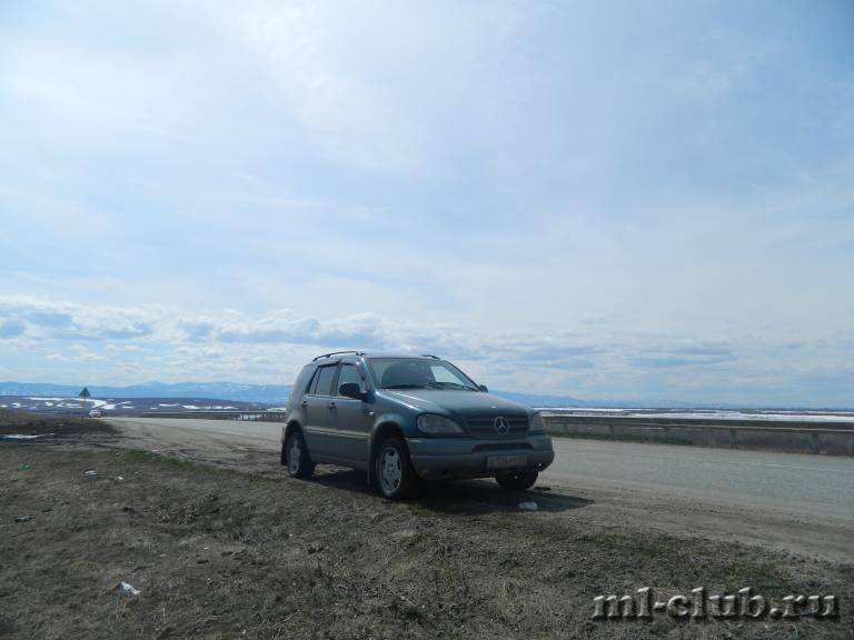

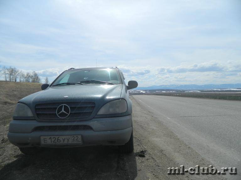

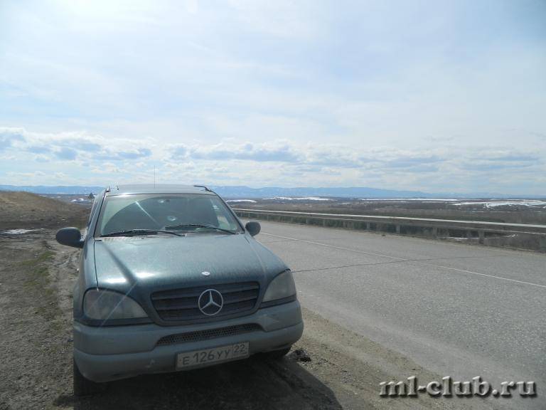

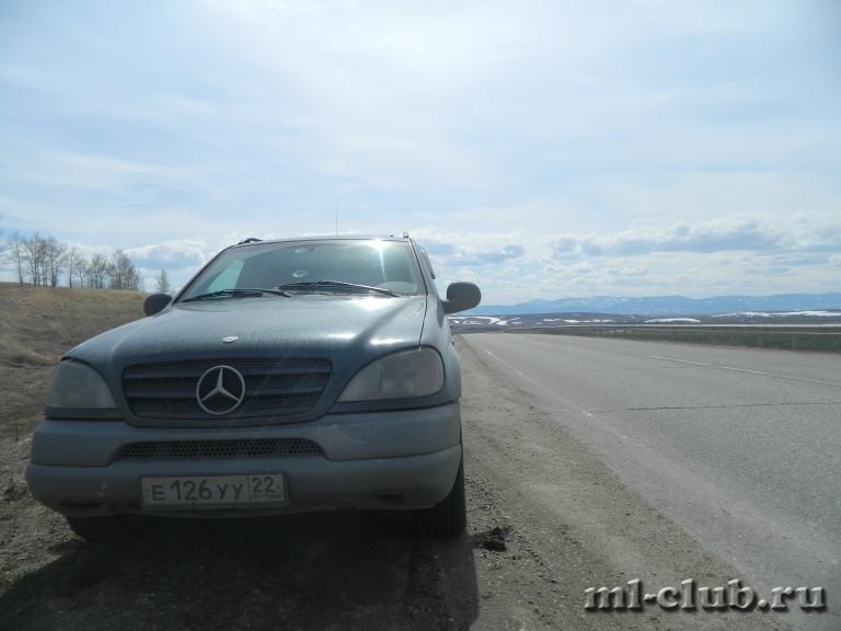

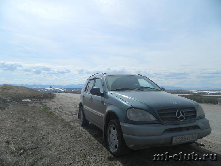

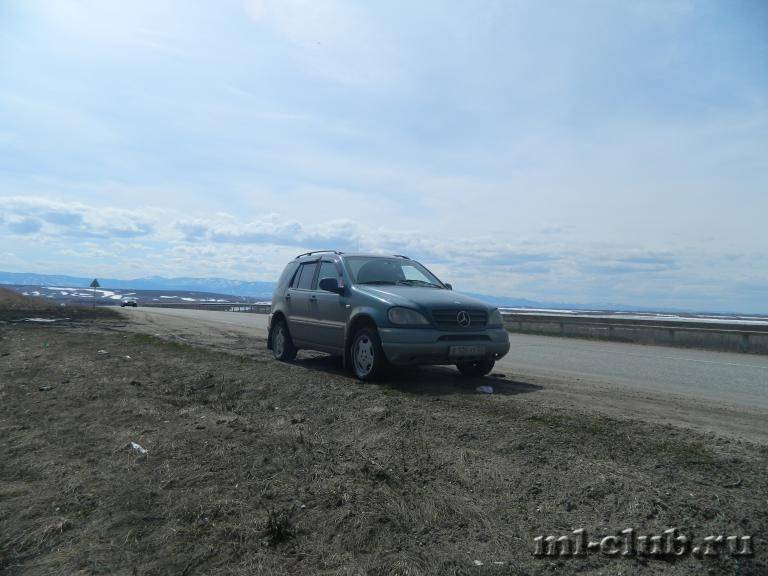

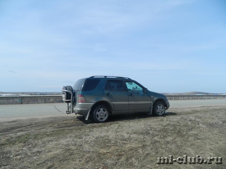

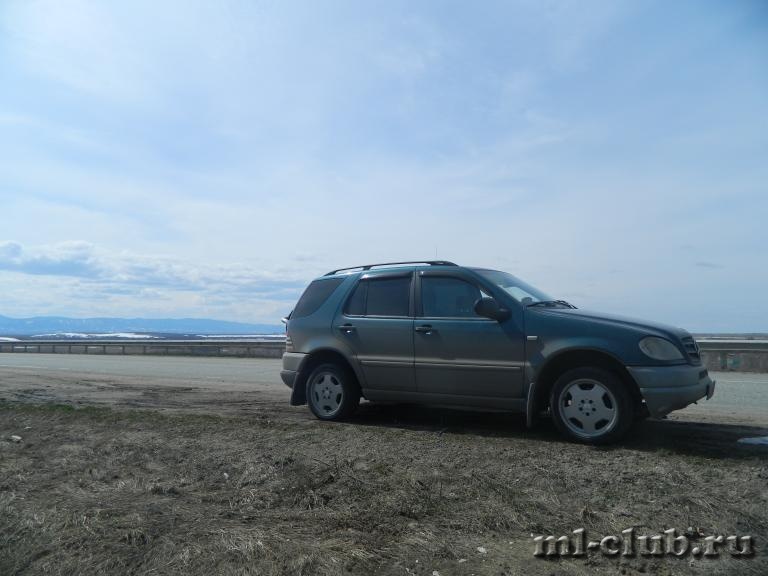

К стати, малость не в тему, поставил на мыло на колесах от w210. Резина 235/45-17.
Впечатления от езды - динамика разгона увеличилась очень ощутимо. Спидометр начал врать на 10-15 км час в плюс до 100 км час и на 20-25 км час после 100. Расход упал. Как по трипу, так и по реалиями жизни (заправка до полного бака под горловину, пробег по GPS и долливка опять до полного бака под горло.) По городу получается в пробках - 10-13 л/100 км, по трассе - 7-10.
Рулиться машинка стала гораздо интереснее.

235/45-17.
с виду маленькие, такие)а так я когда зимой на 16/255/65 ездил, тоже классно динамично передвигается машина, диски от 210 по весу отличаются сильно от 163?
По весу никаких различий нет. Диски тяжелые, рассчитаны на большие нагрузки и большие скорости. Ковка легче. Но стоит - как космический корабль!

Ввелся я в непонятки, при этом размере диаметр колеса на 10 см меньше стандартного МЛ, длина окружности на 31,4 см короче,т. е. при равном количестве оборотов оси машина продвигается на значительно меньшее расстояние, т. е. расход топлива должен бы вырасти, да значительно. Но для этого нужно замерить пройденное расстояние не по одометру, он тоже будет сильно врать. Мерседес поднялся над законами математики и физики, да и клиренс кстати на 5 см ниже стать должен. Это я не с целью уличить, а с целью разобраться для себя, ибо дева по гороскопу. Два фактора в плюс - может быть масса колеса поменьше и ускорение получше, но высокие обороты двигателя увеличивают расход. Но рушиться должна должен действительно интереснее, ведь центр тяжести ниже.

Рулиться интереснее
Я думаю, что рулится не "интереснее", а "нервознее". Катался на зимнем Данлопе 250/50/18. Еле весны дождался - нервная телега. Так еще пытается внутрь поворота занырнуть. Гляди корма, морду обгонит...
По городу и по трассе расход упал. Как по трипу, так и по факту (см оригинальный пост - заливка под горловину). Похоже виной тому - малое сопротивление качению резины. Особенно по сравнению с АТ-шной. Кроме того, диски малость полегче. Плюс машину уронили на пол, следовательно общее лобовое сопротивление уменьшилось. Плюс - прошу учесть, у меня 111 двигатель. На больших лаптях его мощности не хватает, а вто на маленьких колесах - в самый раз.
На счет рулиться интереснее - опять таки, учтите, у меня развесовка малость другая. Мой движок весит половину от 320. Следовательно морда легче.
Ну и как то ни разу жопа морду обогнать не стремилась. Тем более на асфальте.
Реакции на руль - на прядок острее.
Минус - практически каждого лежачего полицейского и более-менее крупные выбоины на асфальте задеваешь брызговиками. Неприятно.
Еще один плюс - по мокрой дороге за машиной пропал водяной шлейф. Вся вода из под колес задерживается брызговиками. Но это плюс в большей степени для едущих сзади.
У меня корма тоже морду не обгоняла. Но это не заслуга колес, а лично моя.На больших колесах, авто упирается велению руля и стремиться наружу поворота. Все понятно и прогнозируемо. На маленьких колесах, Мл меняет характер: до определенного предела он упирается, а потом резко, пытается занырнуть внутрь поворота. Как будто сам подруливает. Что опасно и не прогнозируемо. Это не то поведение, что заложенно инженерами.
Ну я так его в повороты не заваливаю.
Тогда откуда впечатления об улучшевшейся управляемости? Может просто руль стал легче и острее?
