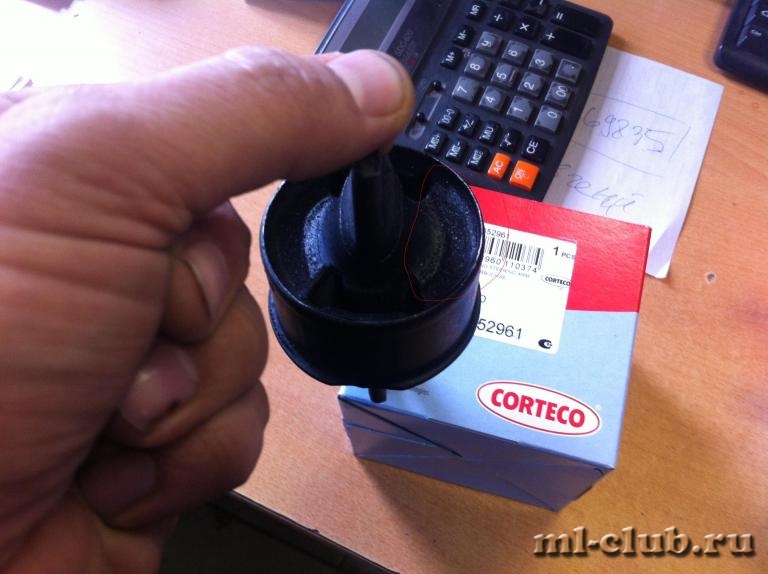

заказывал по кортеко- опоры ДВС, сальники приводов, опоры КПП(АКПП) и не только по мерседесу. Всегда приходил запиленый оригинал. А в чём проблема при получении проверить? Если -"не то пальто" то просто не брать.
post-11939-0-22567700-1430044728_thumb.j
post-11939-0-52610600-1430044729_thumb.j
Данные детали для Форда. Красным обвёл запиленые места.

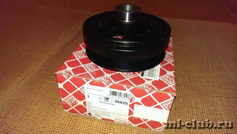

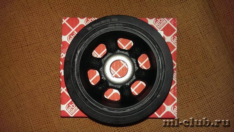

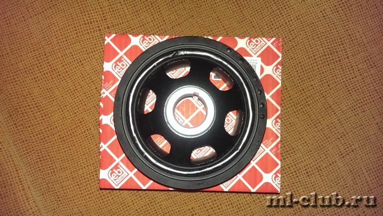

Смотрел Corteco 80000363 на вид очень дешевый кетай. SNR DPF351.00 в живую не видел, но судя по фото из нета и по цене - та же петрушка. В Москве можно поискать Deyco или Contitech - должны быть поинтересней, но и цена ближе к оригиналу. В итоге попался мне в руки Febi 26825 по очень хорошей цене. Исполнение на вид поприятнее, чем у Кортеко (резина у последнего ну ооочень кривая). Исполнение феби тоже китай, но вроде терпимый, резина почти идеально ровная ). Вобщем поставил его с новым оригинальным болтом. Работает ровненько, а дальше поживем увидим )

Не за что. Полностью согласен, что при цене конти проще взять оригинал. Я вот сэкономил - взял феби, конечно качество не то, но с ценой в 45$ и моем регулярном заглядывании под капот, думаю риск оправдан )
Фото febi 26825
