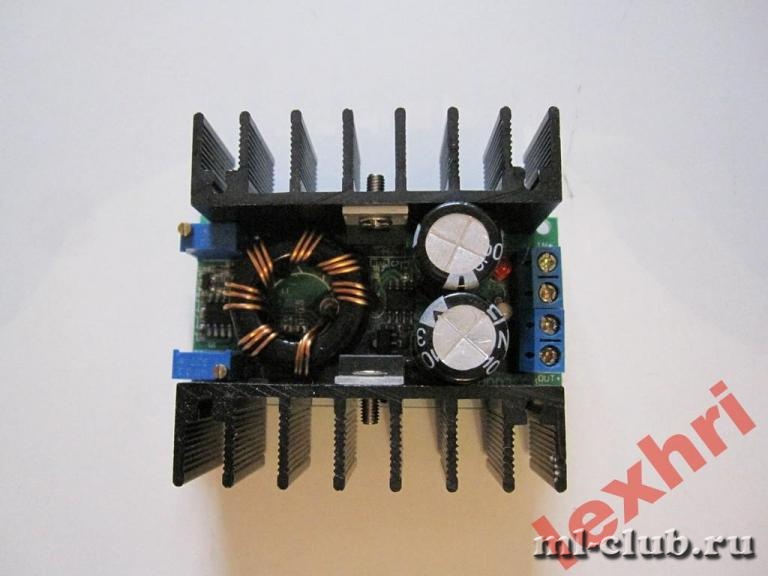

Вот еще идея, может блоки ненаружные сделать наружными как-то? Например залить все элементы лаком или герметом. Они с радиаторами, вот такие , два .

прояви смекалку - берешь один большой радиатор разумных размеров, снимаешь с плат родные, крепишь на большой транзисторы, платы на другой стороне в герметичный корпус и все это добро в бампер напротив решетки около туманок...
  В 28.04.2015 в 05:19, kovax сказал:
  vadnik140 сказал:
Нет, шесть толстых проводов заводить прийдется, нехочется.
Ну я уже к этому и склоняюсь, надо только прокладки под транзисторы найти, они должны быть изолированы друг от друга. Но мне кажется, что в ящике все равно все слишком нагревается, надо с этим что-то делать.
