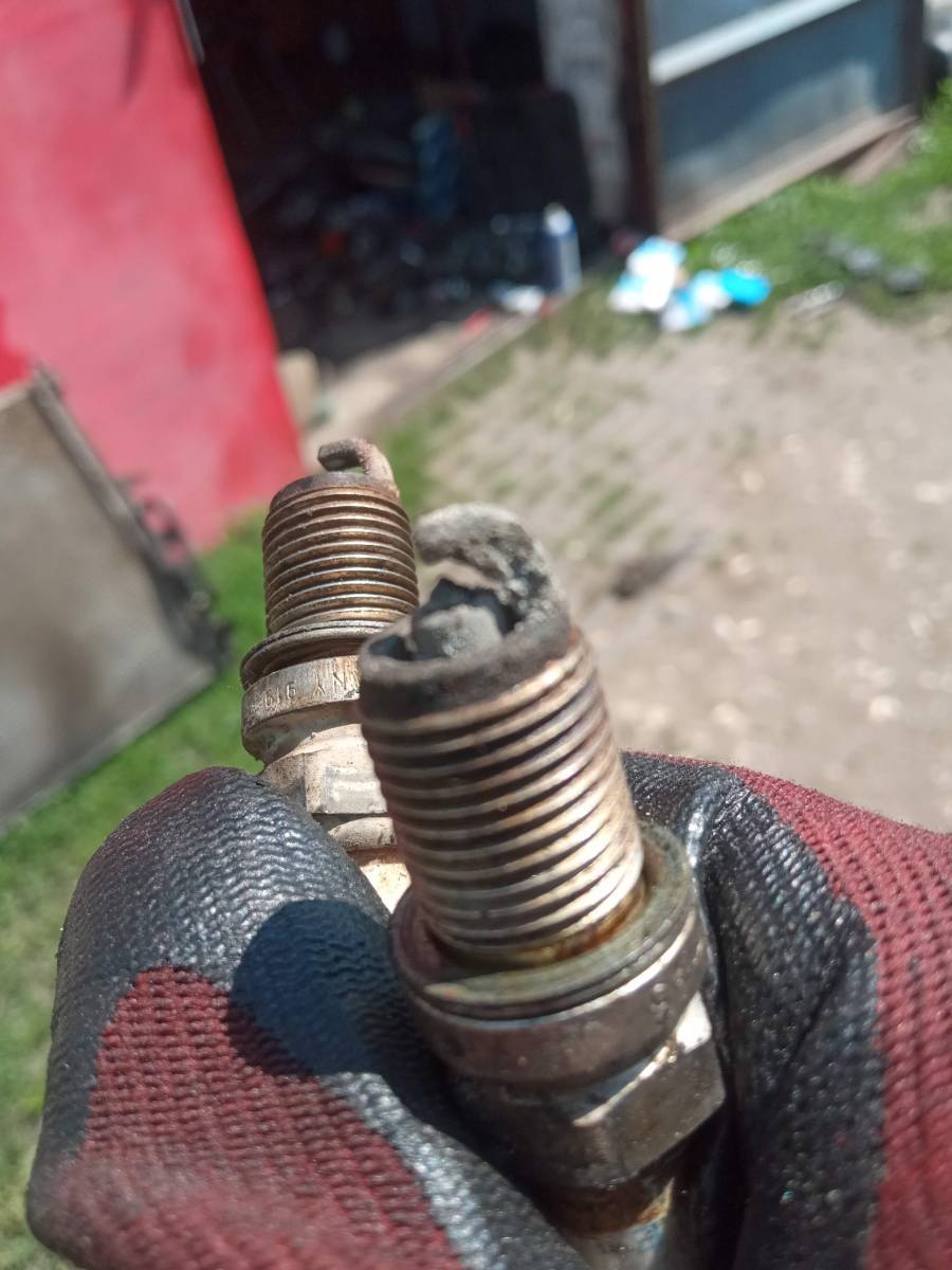

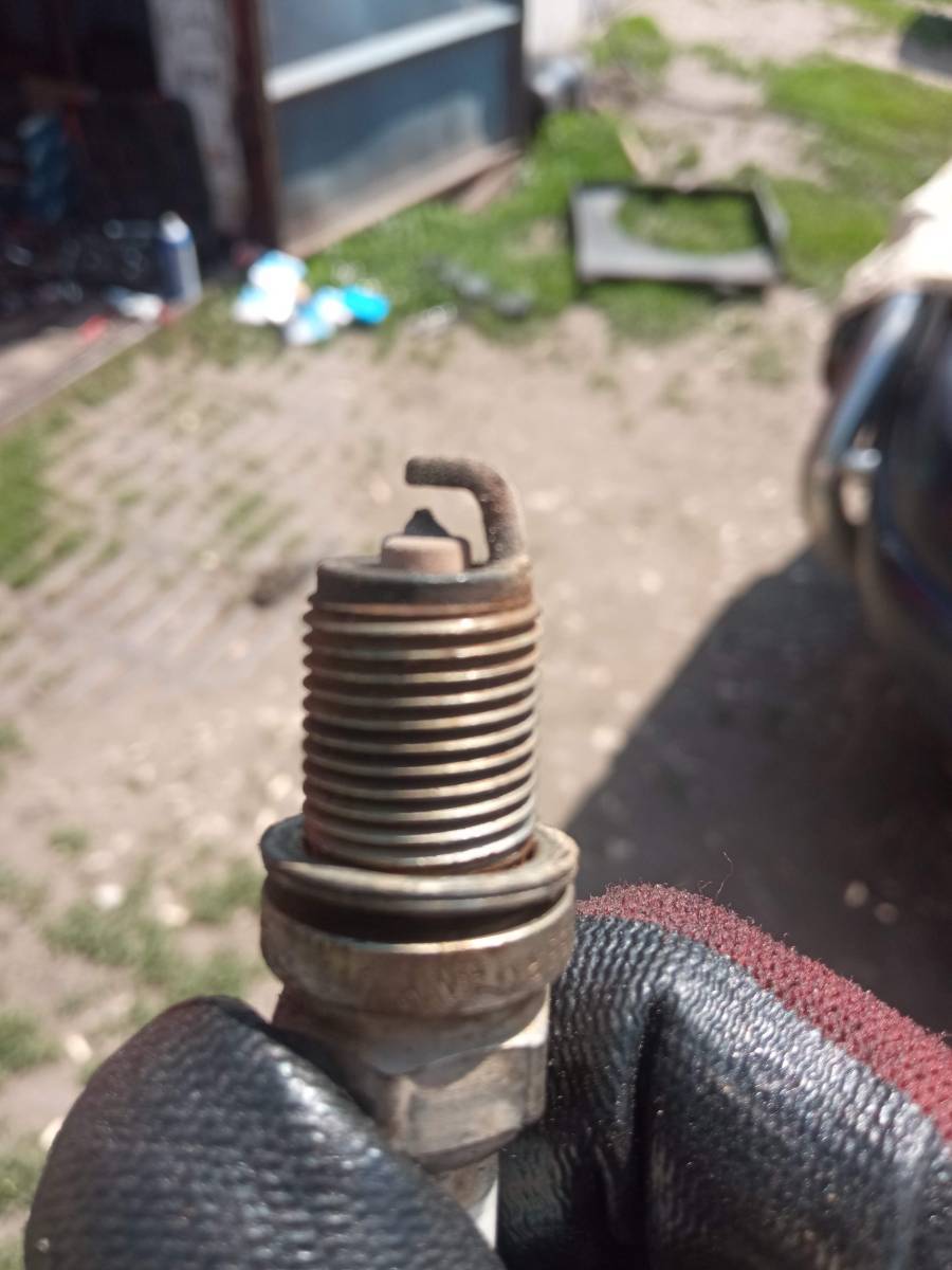

Вроде все поменял, но когда снимал бронепровода на некоторых часть внутреннего изолятора осталась на свечах. Теперь троит, буду менять.

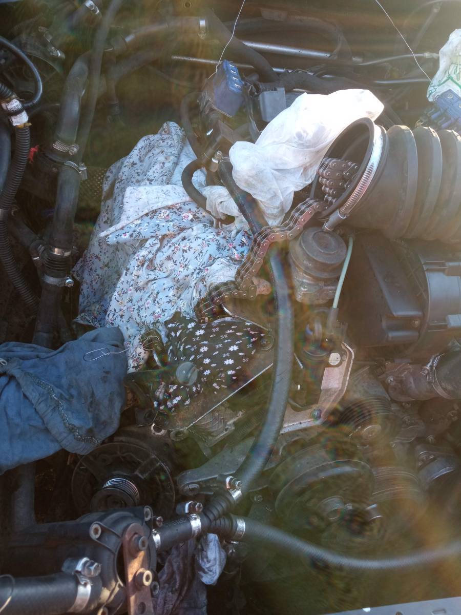

В общем процедура заняла 3 дня: замена радиатора, замена помпы, замена трубок ВКГ, промывка всего и вся, замена МСК, замена цепи, чистка дроселя.
Свечки стоят с 19 года, пробег более 100 тыс. км на них. Авто на газу.
