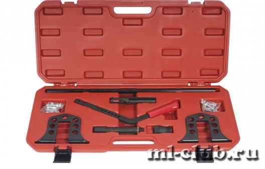

добрый вечер, подскажи какой использовал рассухариватель
  В 27.04.2015 в 19:30, конст сказал:
post-16064-0-82389500-1430163389_thumb.j
