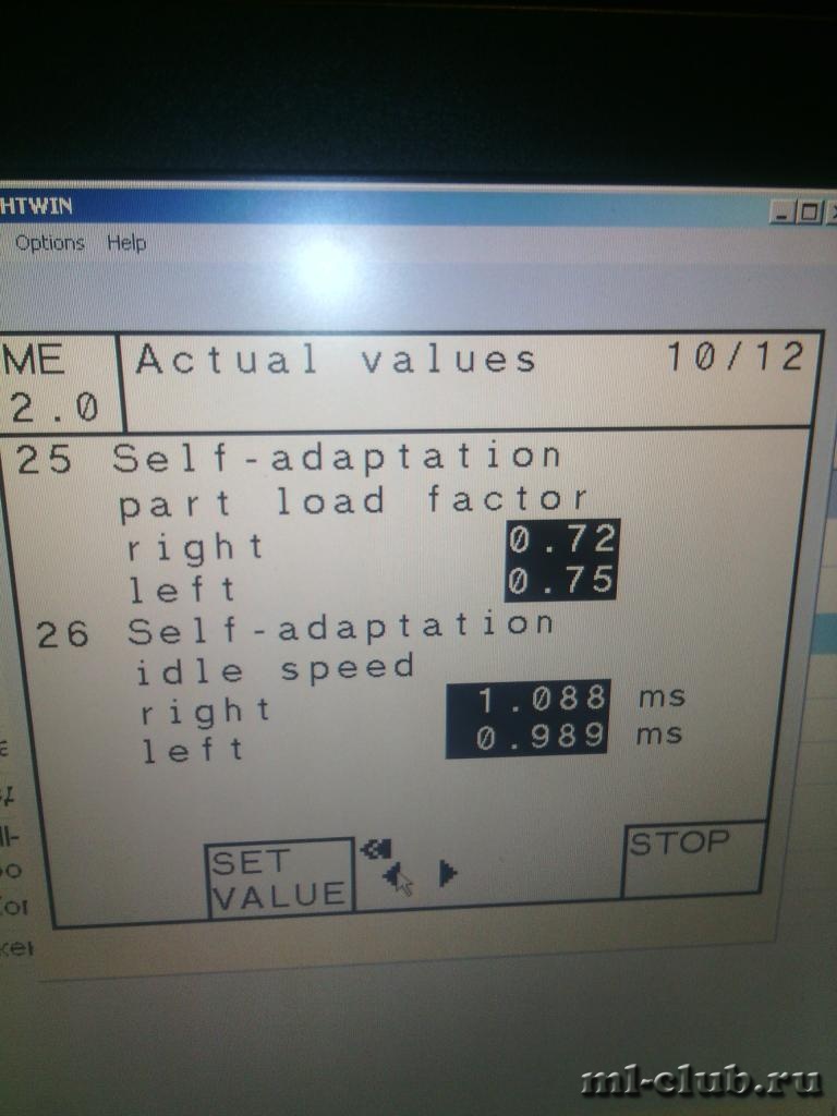

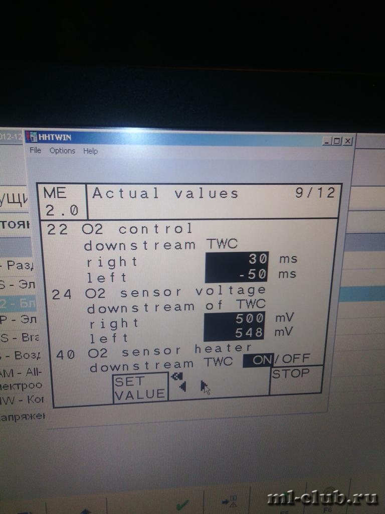

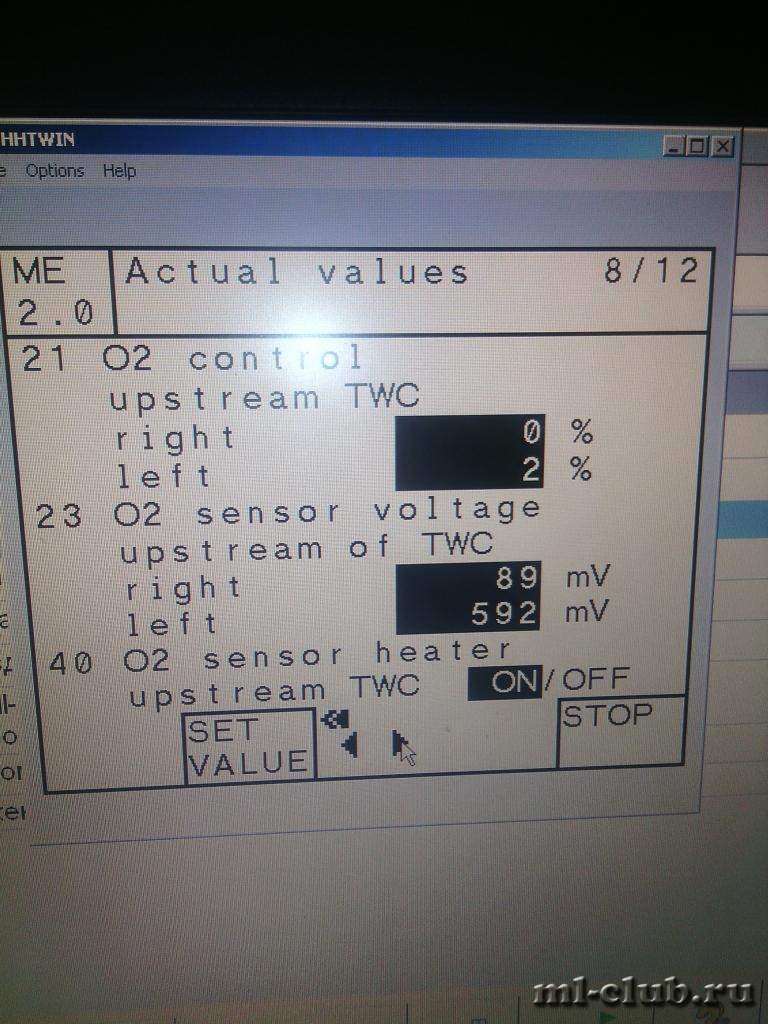

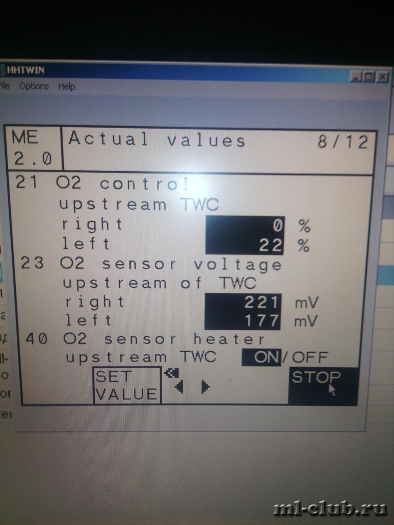

Прошу помощи, машина троит) Вообщем старом выпадает 2 ошибки p0130, p0150,
Показания стара прикладываю)

смесь бедная
смесь бедная
Какая может быть причина? ДМРВ работает в допуске, бензонасос с фильтрами недавно поменян) Куда копать? Так лямбды это следствие, а не причина?
Выдает ошибку по адаптации смесеобразования обеих голов... это что значит нужно сбросить адаптации?
Заменил 3 лямбды, машина поехала)
