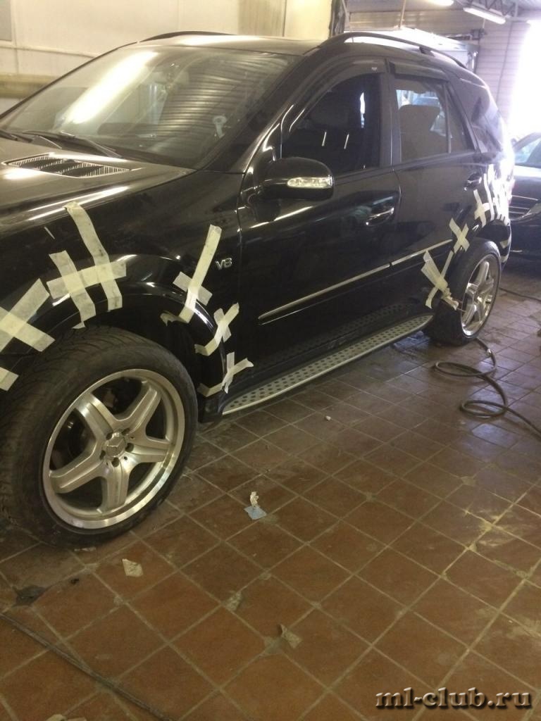

Привет! Расширители арок от АМГ встанут только на бамперы АМГ  ( себе ставил)
Бамперы надо снимать..Так как расширитель не только приклеивается ,но и прикручиваются насквозь бампера..
На арки крыльев сначала клеются  пластиковые дуги-крепежи, а уже поверх них сами расширители..Которые верхней кромкой приклеиваются к крылу на двухсторонний скотч, а по нижней кромке крыла прикручиваюся саморезами к крепежам, клееным ранее..

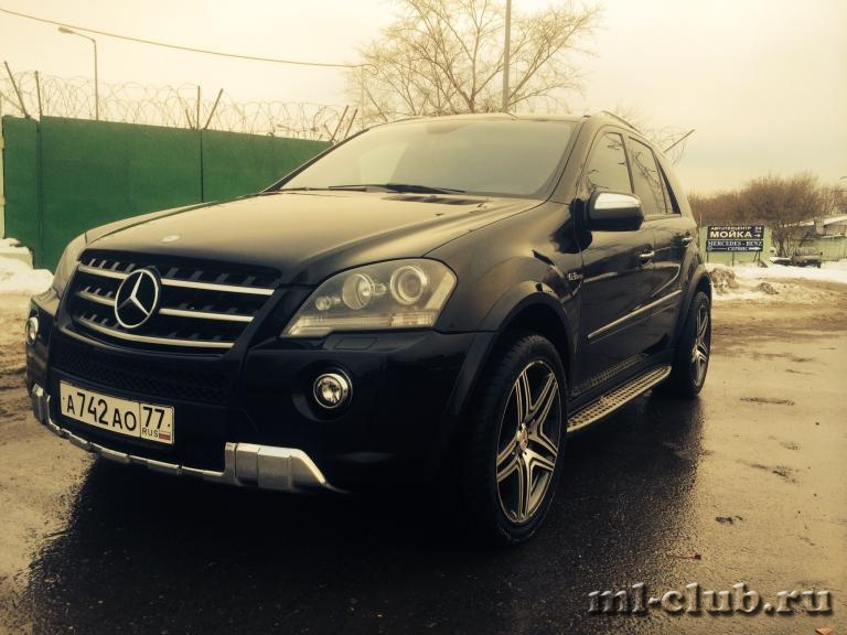

Я ставил на обычные бампера!!!!!!! ЛИЧНО!!!!!!!!
Щас для особо не верующих фото загружу!!!!!!!!
Вот Вам!!!!

а мне вот больше понравились фотки со скотчем ! так делаете ? :D
  В 20.04.2015 в 13:29, huntter сказал:
Тем это одна и та же машина

@STS555, а машина не та, что в подписи? в подписи же АМГ М 63. или это крепил на простой w164?
как крепил? как freethinker описал, или как-то по другому?
и ещё вопрос, где такие брал?
  В 20.04.2015 в 15:16, valen сказал:
Вы бампер простой не узнаете?????? Брал накладки у себя
