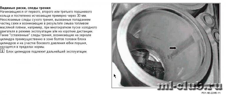

В ВИСе есть подробное описание результатов эндоскопического осмотра с фотографиями, фотки только плоховатые.

Я тоже видел фото в висе- там расписано с какими дефектами в ремонт, а с какими ездить. В эндоскоп я плохо вижу, наверное, говно прибор. И фото в висе плохие, от опыта смотрящего зависит. Врачи узи тоже пл разному делают

@Поршень, @БИБИЯН, чисто ради любопытства.
Вот выдержка из всеми уважаемого издания. Почему оно тогда так пишет?
А то по маслу все ссылаются до хрипоты на первоисточник, а по задирам получается все наоборот?
