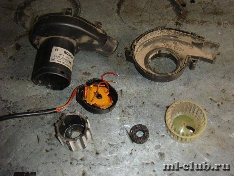

"Два на ум пошло" ©, а мы с любопытством не очень юного натуралиста снимаем и разбираем эту хреновину.
Внутри обычный электромотор, такие еще ставят в детские игрушки. Хуясе, W163 — детская игрушка? Вот уж никогда не подумал бы, а снаружи выглядит как игрушка взрослых дяденек.

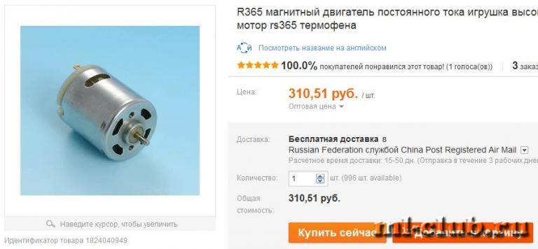

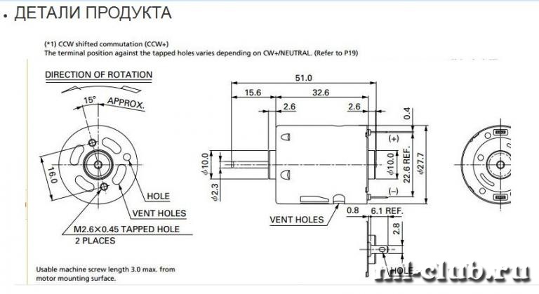

Вечер провел в инете и, надо сказать, довольно результативно. Китай рулит! Из всего разнообразия предлагаемых моторчиков я обратил внимание на одного продавца. И дело не в его рейтинге, а в том, что он подошел к продаже профессионально и кроме таких основных параметров как напряжение и об/мин., выложил размеры. Несколько телодвижений со штангенциркулем подтвердили, что я на верном пути.

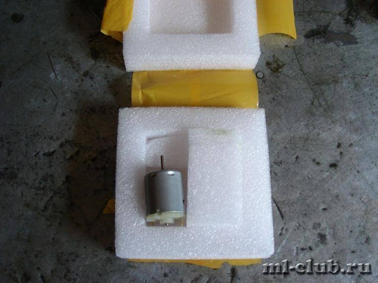

Оплачиваю заказ, кит довольно оперативно отправляет, теперь главное, чтобы Почта РФ не слажала. И тут без молитвы никак, поскольку все происходящее внутри этого госпредприятия напоминает баптистскую секту. На удивление в этот раз это чудище сработало довольно четко — 3 недели и бандероль в моем почтовом отделении. Правда в нем все же сделали жалкую последнюю попытку проебать потерять мою драгоценную покупку. По треку она есть, а физически — нет. Девочки пыхтели, ходили на склад 4 раза, шуршали бумажками, в общем, старались как могли, но результат был прежним — ахереезнаетгдеона, но у нас нет.
Звонок на горячую линию и в головное предприятие буквально через 1.5 часа материализовал бандерольку на какой то из полок почтового отделения. Я был так рад, что даже забыл покрыть их матом. Оставил без награды. Ладно, еще будет случай, я так думаю.
Дома дрожащими от нетерпения ручонками раскурочиваю пенопласт и вот оно. Алилуйя. Вал чуть длиннее, но это не беда, на крайний случай есть болгарка, или господа думали этим поставить в тупик русского мужика? Где длинно — отпилим, где коротко — наварим.

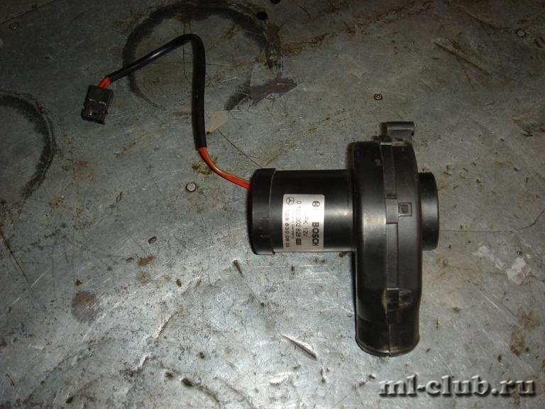

Пилить ничего не пришлось, просто вал в крыльчатку засадил чуть поглубже, сборка, подключение к АКБ. Получил в морду порцию залежалой пыли, так как раструб случайно направил на себя, прочихался, протер шары. Но как жужжит, зараза! Как новый.
post-19308-0-00201900-1429363484_thumb.j
post-19308-0-28764700-1429363493_thumb.j
Установка проблем не доставила. Теперь чего то херпойми в моем авто вентилируется и охлаждается. Все должно быть не как попало, а как положено, говаривал мой прапор в армии.
Для тех, кто пойдет по моим следам вот ссыль. Правда придется подождать и понервничать пока заказ будет гулять по территории РФ, направляемый непредсказуемой рукой нашей почты. Но 5000 против 320, как думаете, кто в конце победит?

Я тоже надеялся, что обойдется их заменой. Когда расколупал моторчик, понял - не обойдется. Ламели коллектора просто осыпались.
