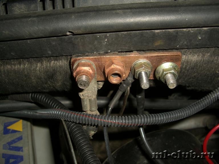

Сейчас я один плюсовой (к генератору) провод сфоткаю... еще не успел заказчику поставить.. такой же провод должен идти и к стартеру и вся минусовая трехомудия должна быть так сделана...
у меня преесс-клещи на руках) так что жду фото) спасибо!
Вот небольшая разница .. было... и моя работа...

Я никогда не прессую! Я всегда паяю.... варю.... это значительная разница!
@БИБИЯН, Решение с шиной интересное. Очевидное, но хрен сам придумаешь :)

@SHV,  Минусовая хрень... это отдельно!... Плюсовая! Вот интересно! Я заказал в китае быстрые размыкатели... вещь хорошая... но для меломанов не пригодная.... у них токи в три раза выше... поэтому была сварена новая приблуда, на основе китайской.... а для особо продвинутых , я ставлю совсем другой размыкатель....
у меня с плюса почему то 4 провода идут...
К кузову прикрутил на только родную шпильку?
Я так понял, что основная функция этой шины - качественно раздать массу в моторном отсеке справа?
