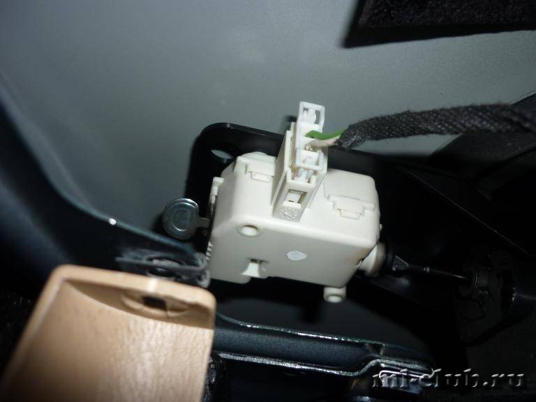

163 кузов с левой стороны в нутри багажника открываешь лючек , там увидиш моторчик  , на верху моторчика есть типо лапатки ( у меня черного цвета ) её крути в право или лево
и увидишь как снизу моторчика будет поднимаца штирек удачи если что могу фото скинуть через 30 минут
Был бы очень тебе признателен)))
10 min.
чтоб открыть крути по часовой

Вот это подход. Огромное спасибо!!!!!!!!!!!!
