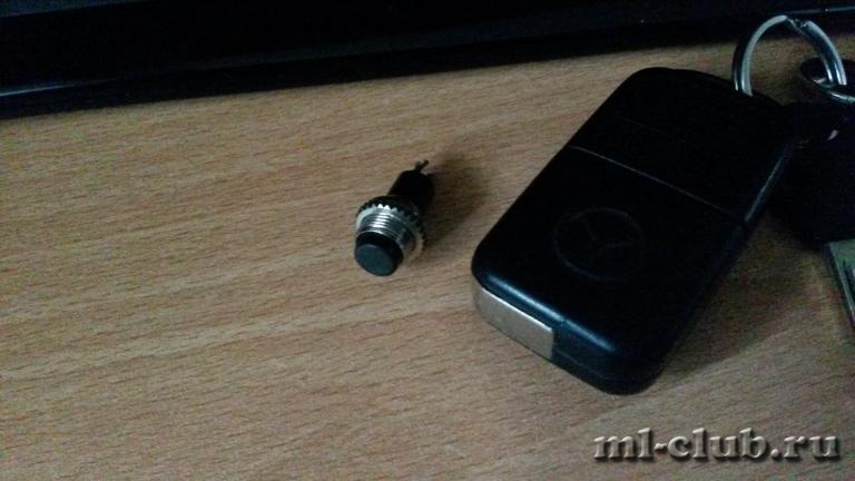

Еще пару фоток с  кнопкой управленияpost-910-0-00576100-1429193797_thumb.jpgpost-910-0-49594600-1429193825_thumb.jpg

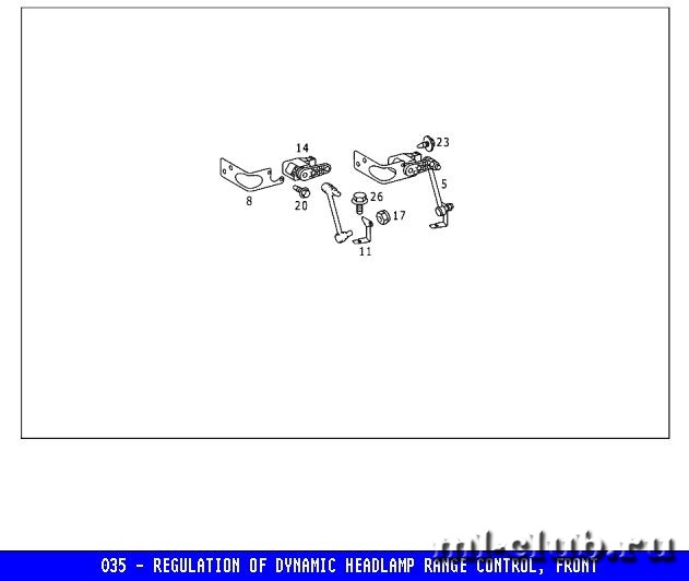

Своими руками можно много чего наделать, просто не хочется где-то в лесу объяснять "продвинутому" ДПСнику почему ксенон с ручной регулировкой (когда в законе чётко написано про автокорректор).
  intercool сказал:
Теперь ксенон установлен легально, не докопаться !
Я ответил на это высказывания про легальность, сто раз это уже обмусоливали, я просто напомнил.
Другими словами для легальности НЕ ХВАТАЕТ :post-1909-0-70057000-1429198400_thumb.jppost-1909-0-81702500-1429198405_thumb.jp
И прочитать во эту темку :
http://ml-club.ru/forum/topic/31510-korrektor-far-ml-w163/?hl=автокорректор#entry101150

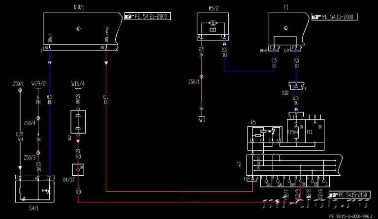

для справки - подключить можно к штатным местам.
post-7216-0-60503400-1429260357_thumb.jp
ЗЫ глянул у себя - намека на реле и предохры даже нет - значит делать свою версию придется...
