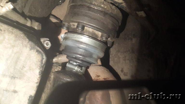

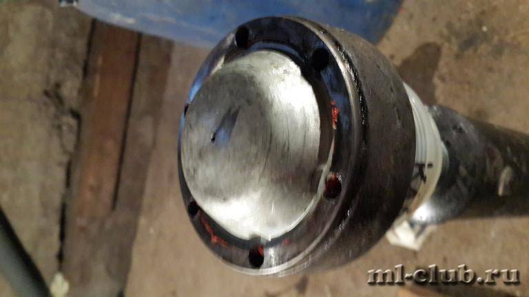

порвался пыльник шруса переднего кардана...заменил от нивы...

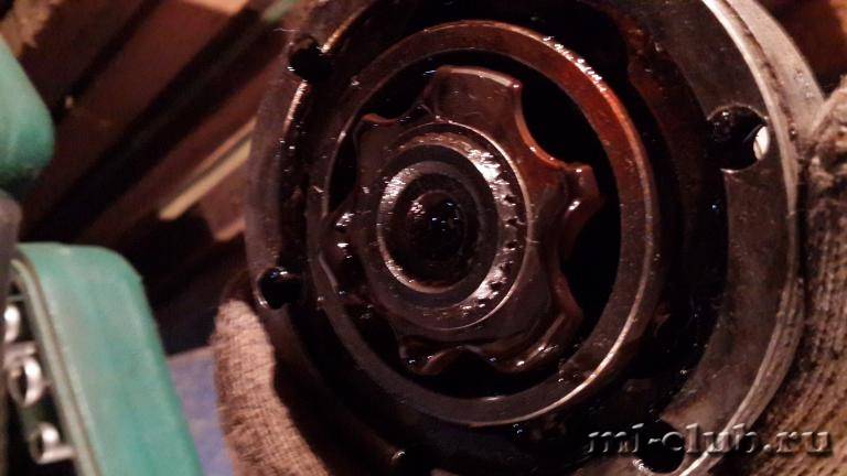

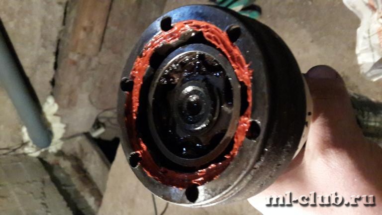

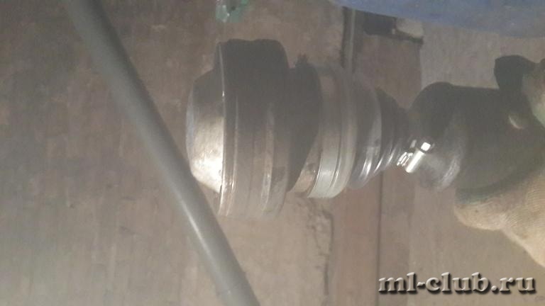

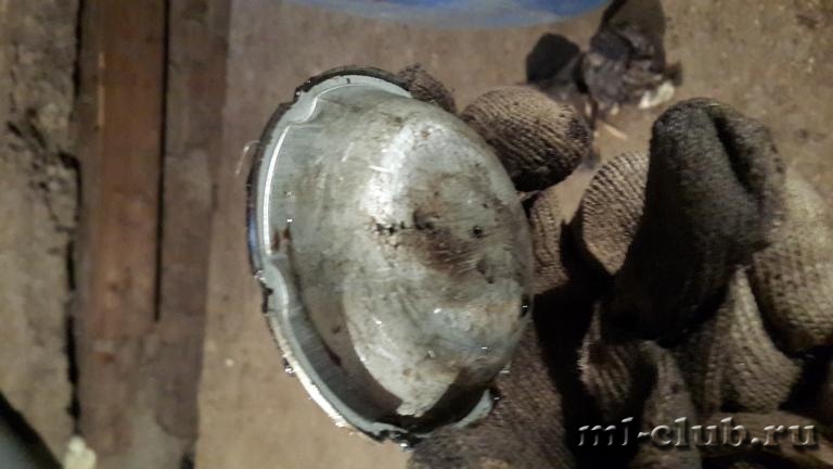

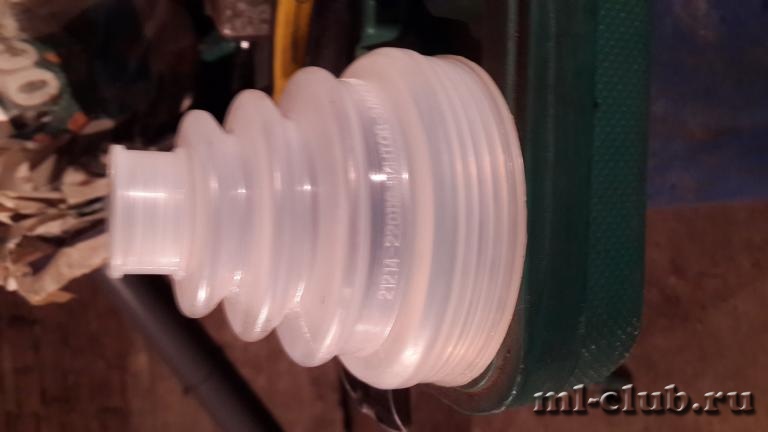

Поставил пыльник с кардана от нивы!!!Разобрал шрус,сняв крышку,затем разжал стопорное кольцо и потянув на себя, снял шрус целиком,затем одел на вал пыльник от нивы,предварительно нагрев его узкую часть феном(диаметры с нашим валом разные)... потом всё собрал в обратном порядке,набив шрус новой смазкой,использовал графитовую(шрус 4)...Все соединения стянул хомутами!!! Выкладываю фото,может кому полезно будет...

Марк,посмотрю сколько отходит...этот пыльник полиуретановый,на ощуп, очень прочный!!!если его механически не повреждать,то должен прослужить...
