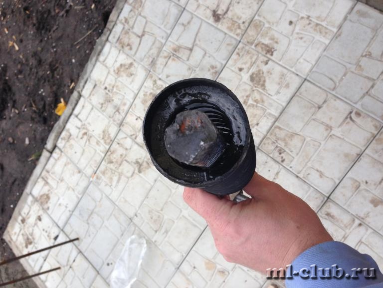

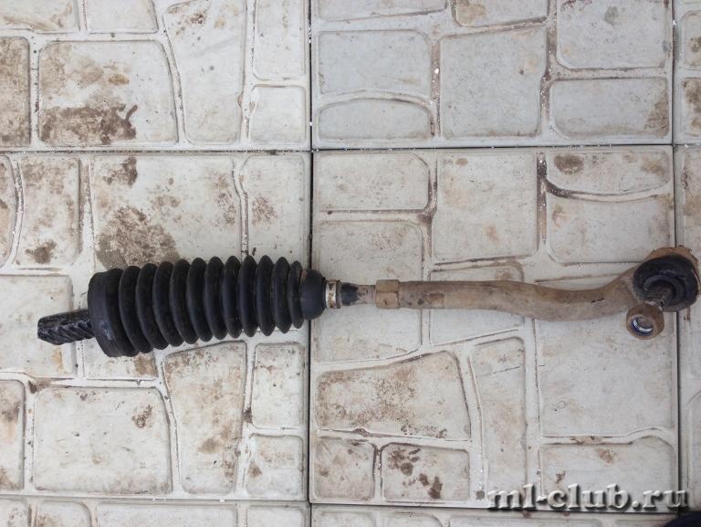

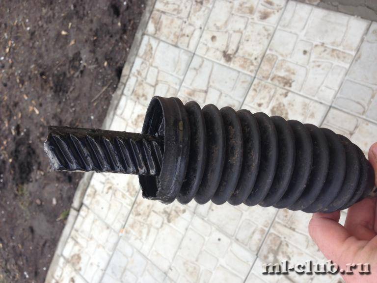

Сегодня утром поехал на работу, начал отъезжать от дома , и не уехал....лопнул вал на рейке.

На третьем фото только я вижу ржавчину?
Если это ржа, то наверняка это был удар, давно уже... правда,странно, что ржа могла возникнуть внутри рейки, где везде смазка...
Отсюда вторая теория - это может быль брак самого металла рейки, не растворенная линза из примесей или добавок (если исходить из цвета) - тогда это чистой воды заводской брак!
Брак на заводе по изготовлению реек проскакивает один раз в 10 000, вот тебе этот случай и подвернулся((((

Продолжение к истории: Старый хозяин машины перед продажей ударил пьяный машину об бордюр левой стороной , было сломано: литой диск, нижний рычаг и амортизатор загнул, все это он поменял и продал машину мне, получается я ездил три года с трещиной в рейке....так что это НЕ БРАК....А НА ОБОРОТ КАЧЕСТВО МЕТАЛЛА У НЕМЦЕВ ОЧЕНЬ КРЕПКОЕ.... забыл сказать: ось я достал из рейки и она чуть гнутая...
Если рейка гнутая, то скорее всего выработка на рабочих поверхностях картера рулевого механизма - если будете восстанавливать, проверяйте геометрию!

На последней фотке видно ржавчину. Несколько лет назад у моего двоюродного брата была авария. Лопнула рулевая тяга и там на изломе было такое же точно ржавое пятно внутри металла. Там и сломалось. Машина пошла кувыркаться, жена его Лена погибла......  Брат , пилот Ил-76, всегда трепетно относился к технике  и тут такое ! Так, что да, бывает.......
