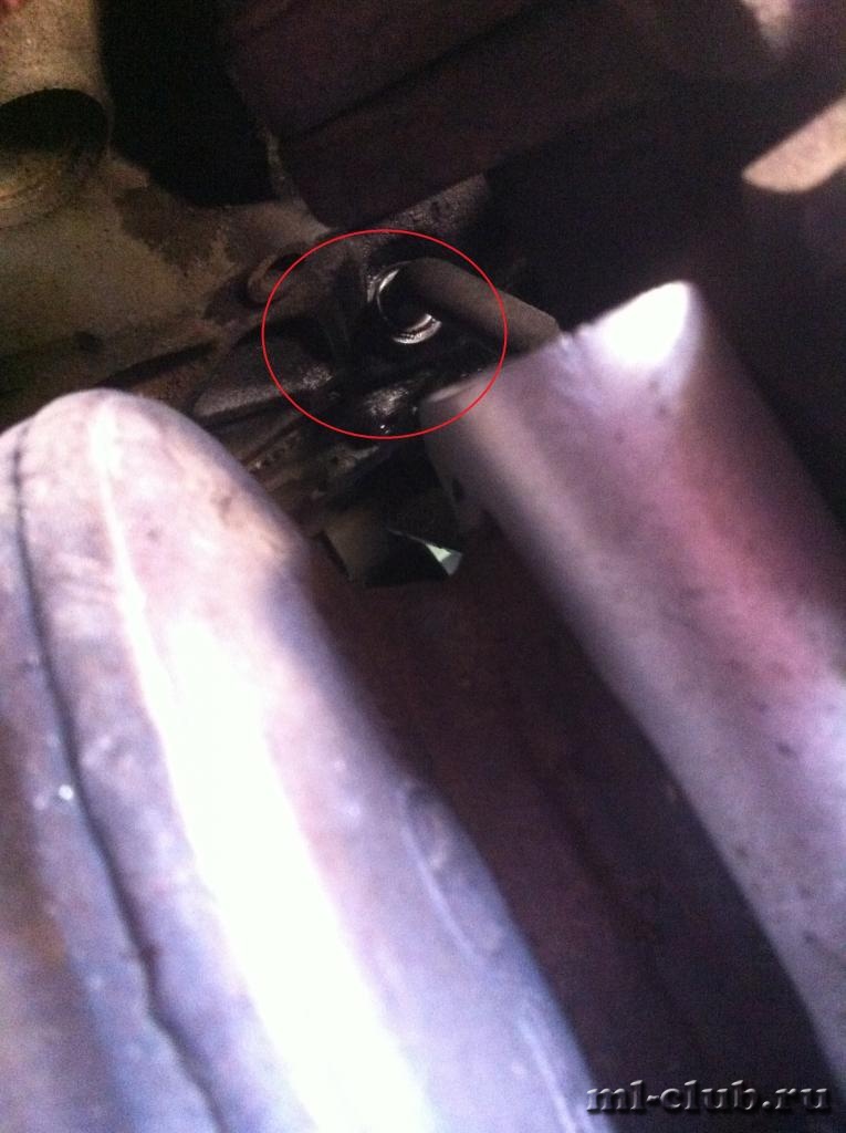

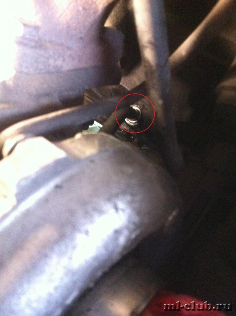

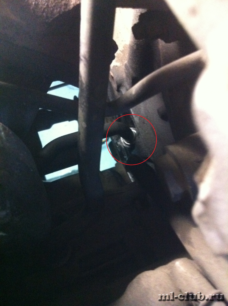

С турбины в двигатель идет трубка с нее подтекает масло, критично это или нет и что можно сделать? может у кого встречалась такая проблемка, на фото видно

Масленая трубка. Поменяй уплотнение и забудь.
Это трубка подает масло в турбину для смазки. Ее нужно снять и в этом месте где течет поменять резинку уплотнительную, предварительно естественно купив ее.
Турбину нужно снимать??или можна так отжав трубку от двигателя??
Всем доброго дня!!!итак отвечу сам на свой вопрос: турбину можно не снимать все делается снизу, снимаешь защиту перед трубкой стоит крепежная скоба ее тоже снимаешь она держится на трех болтах, дальше гибким ключом на восемь  подлазим к верхней точке где трубка крепиться на двух болтах, откручиваем их правда стоит чуток по,,,,ся и вытягиваем трубку с резинового уплотнителя, вот вам и вся радость, резинка стоит 150р верхнея прокладка  чуть дороже, ставим обратно в таком же порядке, фотоотчет не делал одному неудобно
Отлично.
Только это сливная трубка. Там нет давления. Можно решить вопрос просто обезжирив место вокруг и обмазав герметом качественным и дать просохнуть часиков 6.  (все делается из-под подкрылка).
Скоро снова, скорее всего, начнет потеть. Тогда и гермет пригодится.
Ну, это так, для информации.
