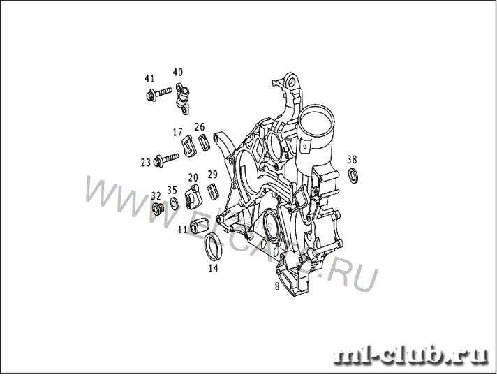

какой номер у этой прокладки на схеме? post-11509-0-49373300-1428966393_thumb.p
Или 26 или 29 в зависимости от того стоит у тебя теплообменник или нет

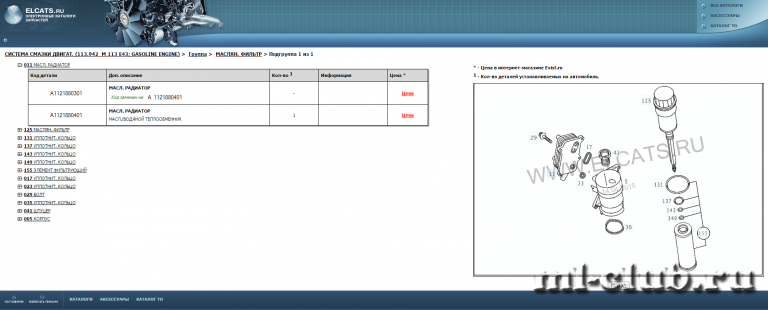

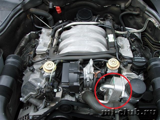

Граждане. что за теплообменник. выглядит сие чудо как?
  В 14.04.2015 в 07:37, somig сказал:
Блин картинка маленькая получилась
Фото
post-5093-0-09972900-1428997755_thumb.pn
post-5093-0-44987100-1428997943_thumb.jp
