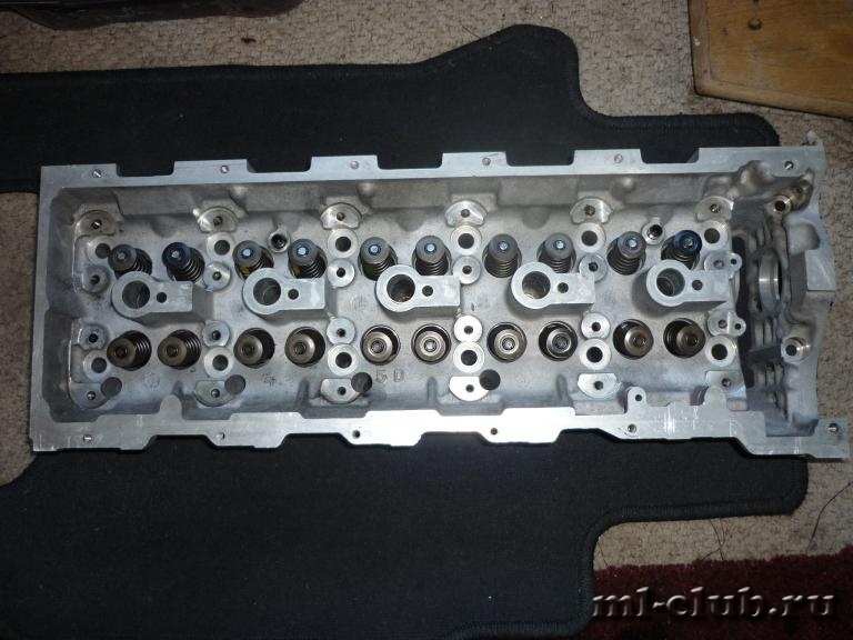

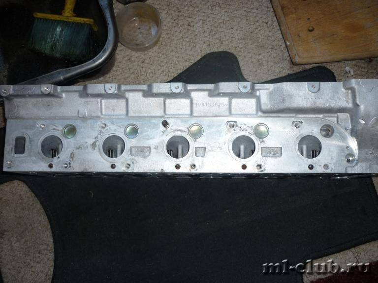

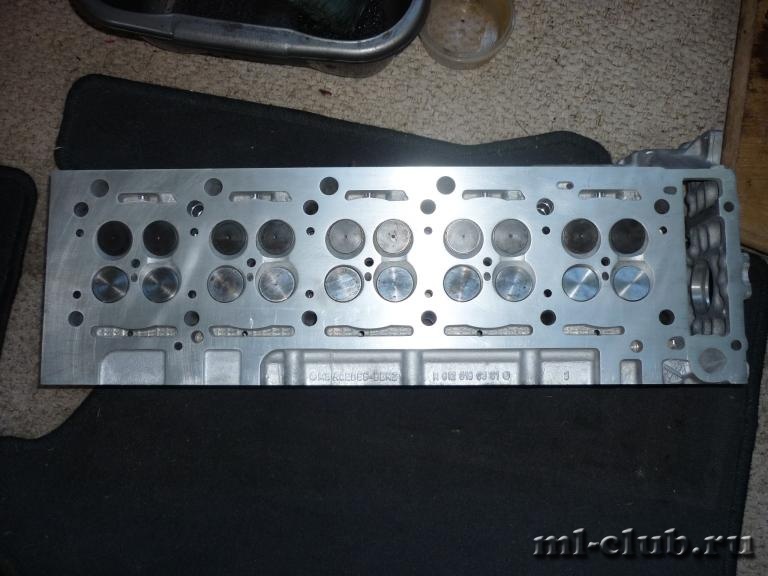

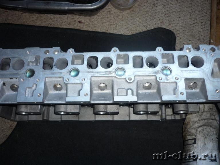

 1 головку блока перебрал (шлифовка , пресс тест ,новые колпачки , притирка клапонов ) отмыта готова к устоновкеpost-20304-0-37947000-1440703651_thumb.jpost-20304-0-95300100-1440703658_thumb.jpost-20304-0-64303900-1440703667_thumb.jpost-20304-0-73918600-1440703671_thumb.j

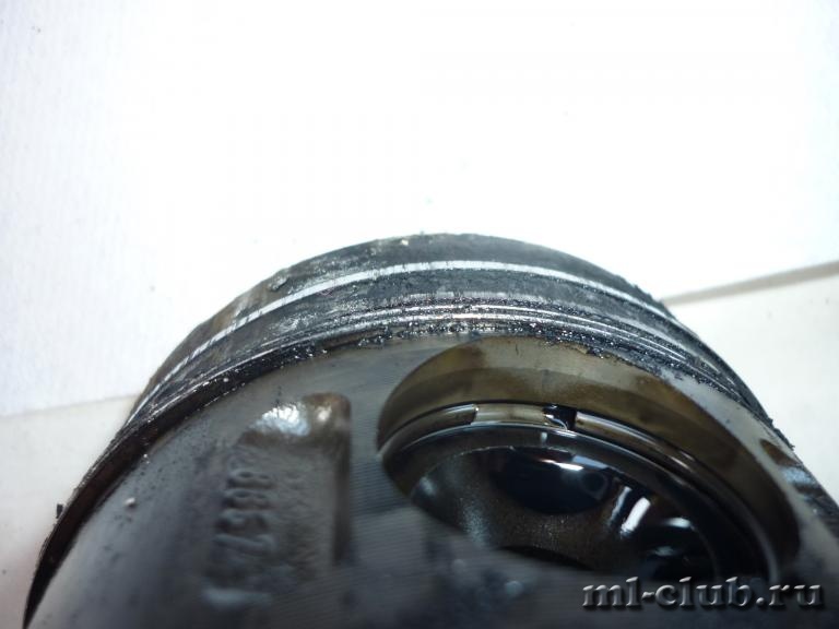

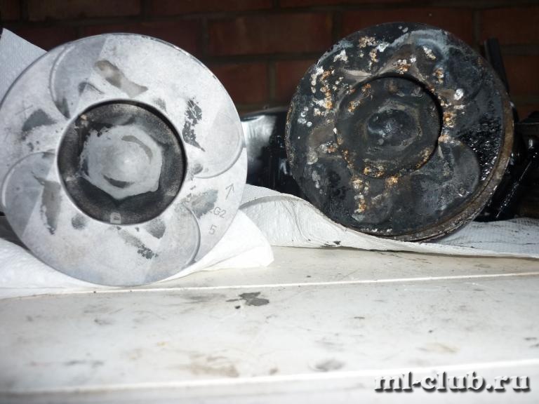

 2  3 поршня залипшие кольца (компрессионные) а я то думал куда тяга пропала ,все отмыто post-20304-0-51533400-1440703707_thumb.jpost-20304-0-88044200-1440703712_thumb.jpost-20304-0-70217500-1440703731_thumb.jpost-20304-0-56072200-1440703743_thumb.jpost-20304-0-27639400-1440703754_thumb.jpost-20304-0-50940200-1440703759_thumb.j

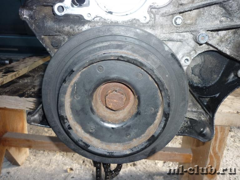

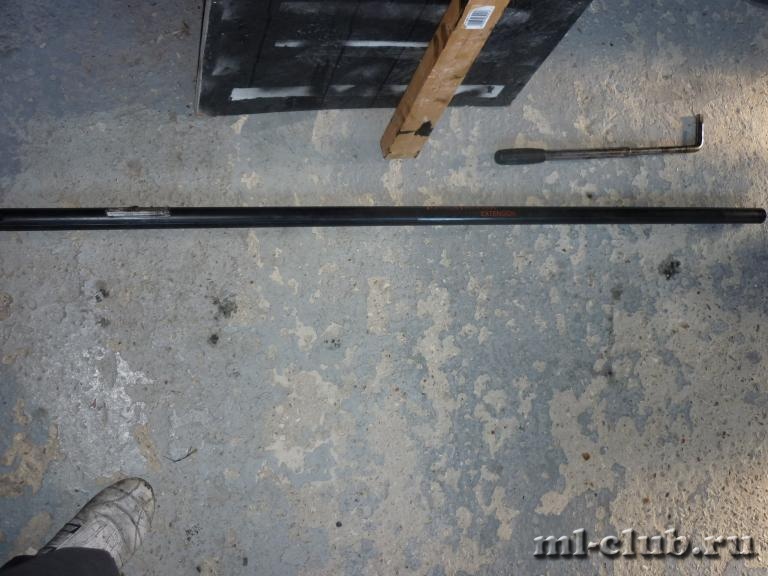

 3 не могу открутить болт нижнего шкива коленвала уже и доску между коленвалом и блоком ставил и трубой  и никак (сука) дайте совет люди добрые post-20304-0-01846500-1440703815_thumb.jpost-20304-0-38054300-1440703824_thumb.j

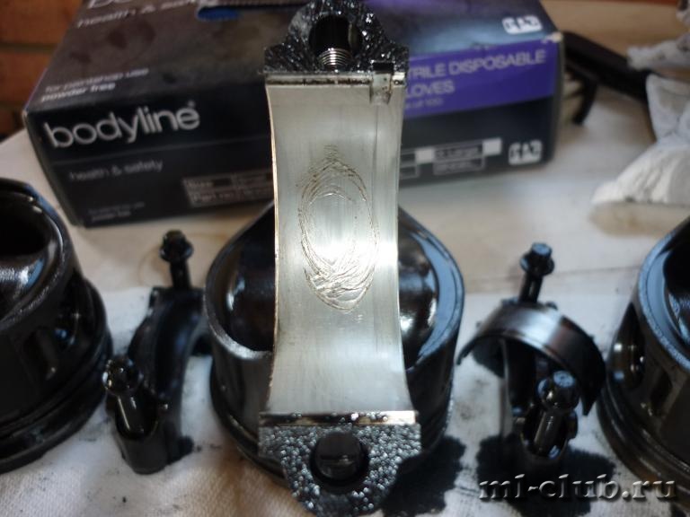

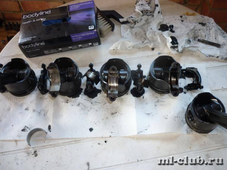

 4 ну и на последок самое хреновое ( я долбень ) пока поршни выбивал 2 поршень забил вкладышь идиот чего делать х... знает . пошел в магаз за водкой post-20304-0-87757300-1440703864_thumb.j

Прокапай болт, шкива коленвала, атфкой и оставь на сутки откисать. атфка круче тормозухи помогает;)
  В 27.08.2015 в 19:54, FSIN сказал:
Прокапай болт, шкива коленвала, атфкой и оставь на сутки откисать. атфка круче тормозухи помогает ;)
ща пойду банку атф вылью  ;)
А чего ты за вкладыши страдаешь? они, как и кольца всё равно под замену.
  В 27.08.2015 в 20:41, Shved сказал:
не  знаю шас за кидают тухлыми помидорами , но не буду я ничего менять ( ето семейная канитель) я своей уже гл предлогал , уперлась в мл хоть об стенку бейся ,соберу етот в парю шустро ,возьму другой 163 ей ни гл ни 164 не равятся как то так ,но времени у меня до марта 2016 максимум
я могу старый полирнуть в ноль ,но он меньше в толщине станет а ето уже наверное косяк думаю легче бу воткнуть
Но это же "супермаразм" разобрать движок и не поменять вкладыши и кольца. Не такая уж страшная на них цена, что бы экономить.
  В 28.08.2015 в 07:25, Shved сказал:
вот не поверишь у нас ценник мне здесь кольца с вкладышами встанут пол машины  знаю что маразам ,токо правда уже проще движку другую купить или машину целиком тем более у меня еще с новесного половину надо нового , щас последняя надежда если у немцев подешевле найду все то тогда конечно поменяю ,как то так

ну первые 24 часа отмокания болта не помогли как был неоткручиваемый, так и остался, завтра последний выходной если не откручу привезу газовую сварку с работы сожгу все нахрен :angry:
