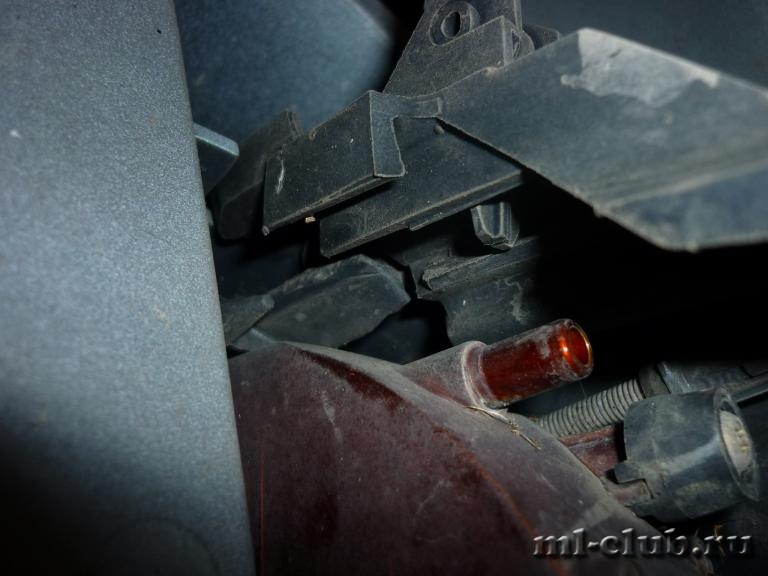

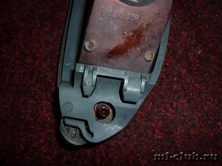

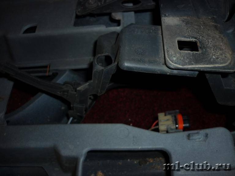

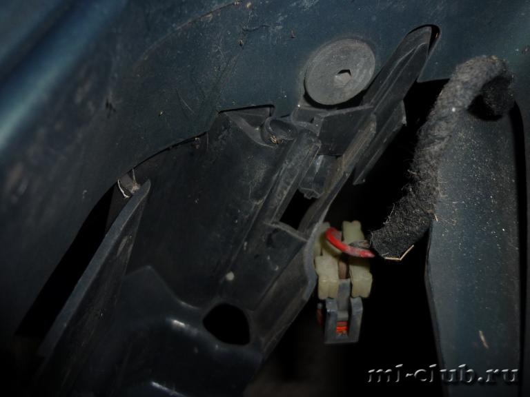

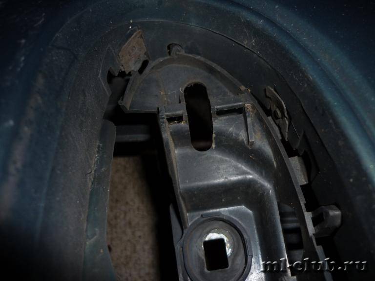

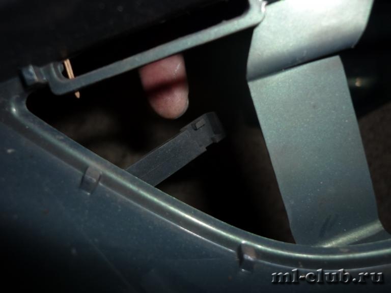

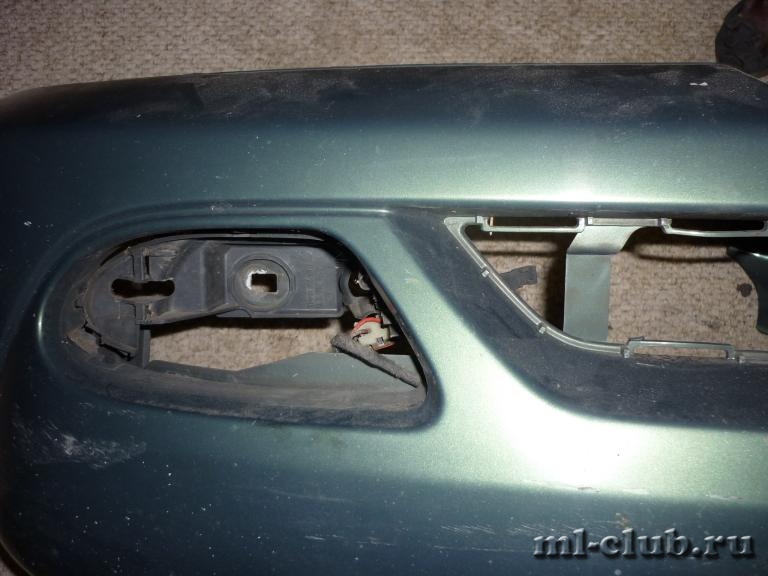

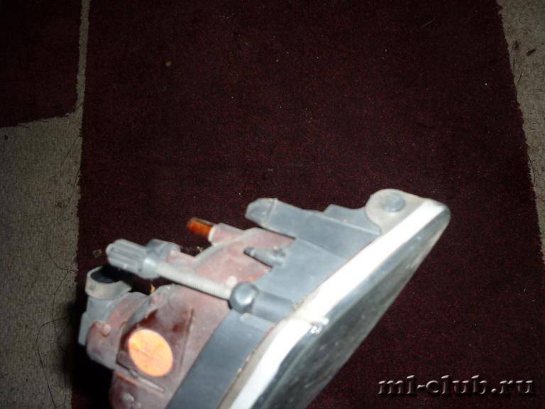

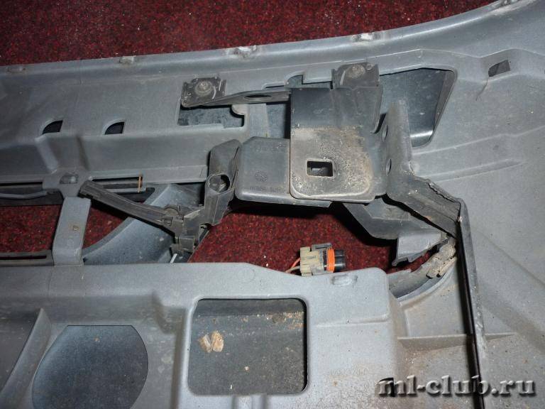

Борис если у тебя снят бампер, не мог бы ты сфотографировать как крепятся кронштейны противотуманных фар к бамперу, там какие-то скобки что-ли
  В 16.04.2015 в 19:31, andrey сказал:
нет проблем дай пару минут ;)
принимай ,как смог
post-20304-0-80841700-1429213620_thumb.jpost-20304-0-20424100-1429213640_thumb.jpost-20304-0-17421500-1429213644_thumb.jpost-20304-0-10844300-1429213650_thumb.jpost-20304-0-00460200-1429213653_thumb.jpost-20304-0-07951900-1429213668_thumb.jpost-20304-0-07119500-1429213671_thumb.jpost-20304-0-84244100-1429213673_thumb.jpost-20304-0-10513000-1429213677_thumb.j
если снимать , то просто сними центральную решетку бумпера иподвинь язычок , вроде от себя , противотуманка сама вилезит , ну а с другой стороны у неё два паза foto 4
огромное спасибо, все разглядел
Спасибо за фото, тоже пригодилось. )

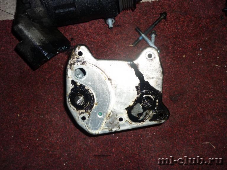

засада ключа на 14 в гараже не оказалось

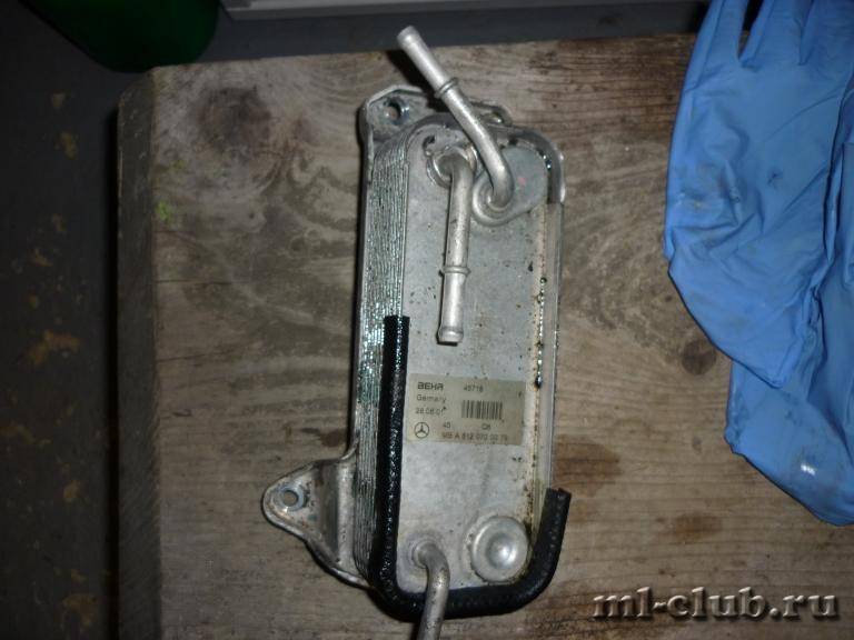

му да ладно есть вопрос , что ето такое
post-20304-0-43808400-1429427406_thumb.jpost-20304-0-28579400-1429427403_thumb.j

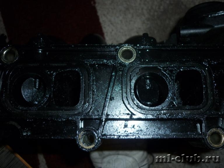

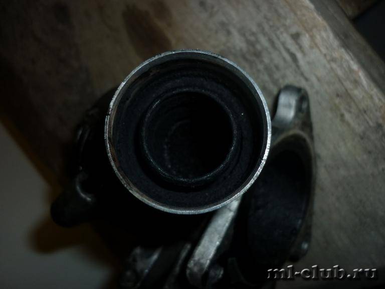

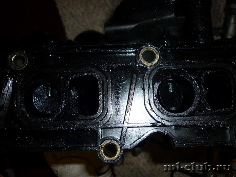

ну и мой EGR
post-20304-0-40797500-1429427533_thumb.jpost-20304-0-68840300-1429427528_thumb.j
Первый - теплообменник обратки - остужает сливаемое в бак топливо
Второй - клапан ЕГР- нужно отмочить, постораться отмыть и прочистить до состояния работоспособности. Управляется вакуумом. В процессе отмачивания и прочего постараться не повредить мембрану
спосибо ,второе знаю ;)   первое не совсем понятно было , зато теперь знаю зачем маленький радиатор стоит в переди  :lol:

так одна трубка к етому холодильнику подходит , а вторая ниже в блок уходит , пока плохо видно , но скоро все увидим, просто по логике тогда холодильник без радиатора не получается
наверно доп радиатор акпп
Этот узкий радиатор охлаждает моторное масло вроде.

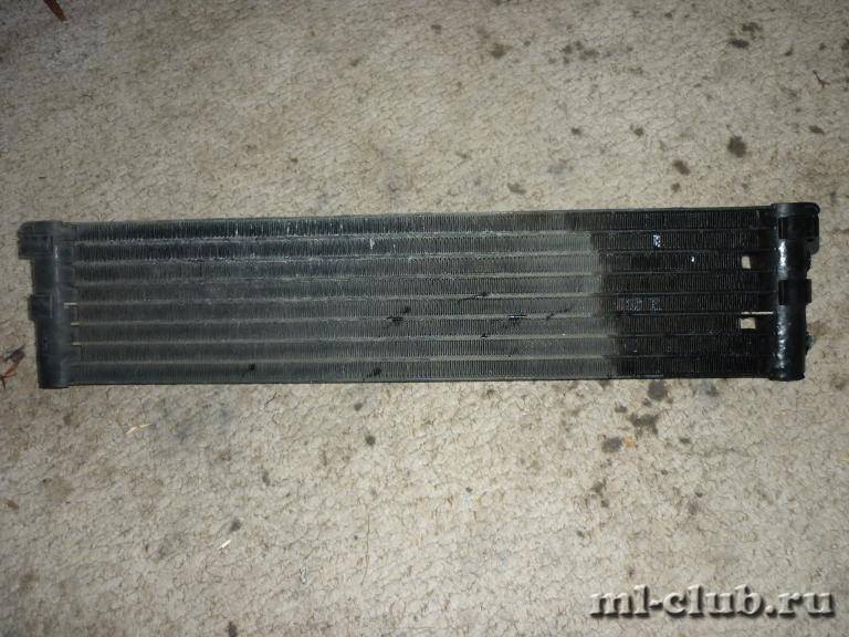

четыре патрубка подходит(один с низу) два солярки и два антифриза и один из них идет прямиком на тот рад....., короче если тебе интерестно то жди не долго осталось до правды.

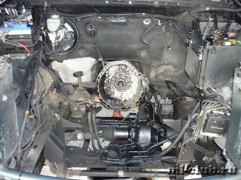

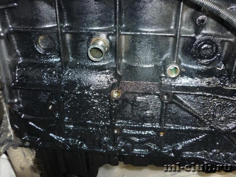

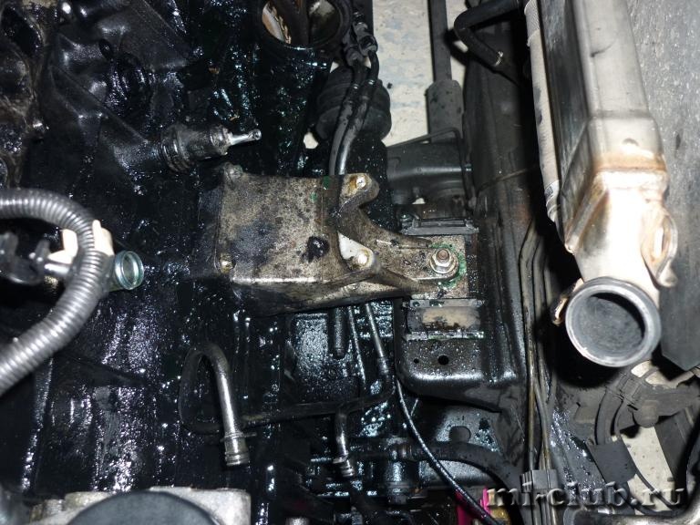

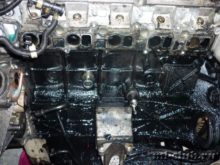

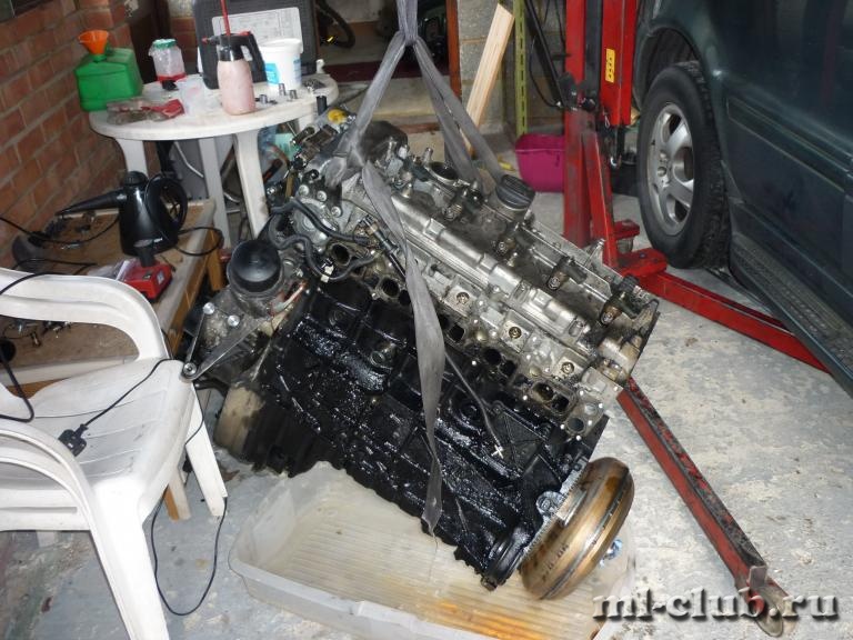

Ну вот решил ,что надо немного отчета и фото отчета сделать, а то подумаете ,что начал и бросил.

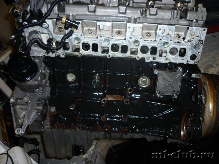

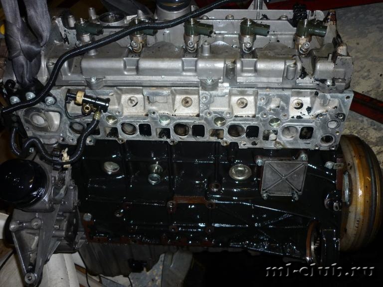

Ну все двигатель успешно был извлечен сегодня,post-20304-0-44028000-1429911891_thumb.j
думал это сделать раньше , но тут в соседней теме " надо доченьке помочь победить" голосование полным ходом идет , надо помочь,
Кстати если ты еще не голосовал , то уже знаешь что делать," иди голосуй".и возвращайся читать дальше ( ну если хочешь)
ну это так , на самом деле начальство кран с работы не довало , двигатель дернуть , токо сегодня взял на выходные
вот не много фоток post-20304-0-08041300-1429912071_thumb.jpost-20304-0-94100200-1429912078_thumb.jpost-20304-0-12696900-1429912087_thumb.jpost-20304-0-79642600-1429912093_thumb.jpost-20304-0-10432100-1429912106_thumb.j

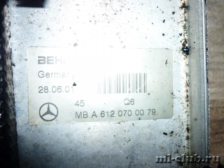

1 я узнал четкое название вот етогоpost-20304-0-63820500-1429912181_thumb.j Научно обзывается так     радиатор низкой температуры (low temperature radiator) мои догатки работает на холодном двигателе по малому кругу так как , есть свой термостат в блоке
2 название етого post-20304-0-37826000-1429912401_thumb.j охладитель топлива ((fuel cooler)) (нах он нужен ) и как он охлаждает не пойму пока , причин несколько на ето
1а. подключон к радиатору низкой температуры
2б. антифриз тоже не холодный в прогретом двигателе и тем более не в таком размере как етот холодильник  остужать , ну и на последок установлен в верху середины двигателя да еще и под декаротивной крышкой (где вообще ни какой циркуляции воздуха даже)
3 и самое интересное , наверно очень много народу сталкивается с проблемой "торможения коробки на переключениях после пробок или скажем агресивной езды"
покрайне мере я пока еще не видел ни один МЛ у которого коробка не "тормозила" (может мне не везло)
коробка как я понимаю начинает тормозить когда масло становится ,скажем очень горячим что бы его охладить , есть (обзовем ) холодильник вот он post-20304-0-95432000-1429912927_thumb.j как бы должен охлаждать моторное , и коробочное масло одновременно , с помощью антифриза
все ни чего, все вроде звучит нормально ,но ета коробка меньше чем топливная , да и докучи моторное масло в ней ( которое тоже не холодное) так вот он вопрос к знатокам , как ето все работает и охлаждается
вот еще пример" ето почему немцы войну проиграли , а мы русские даже их не доделки по сей день используем и радуемся " ну или как говорил ЗАДОРНОВ :ВОТ УРОДЫ   :возьмем опель (автомат)  ауди или фольц у них масло коробки охлаждается в радиаторе антифриза ( не плохая идея и вентель крутит и воздух встречный , вроде зашибись, но одна проблема стенки в радиаторе слабые  , отсюда у тех болезнь масло коробки в антифриз или наоборот )))) а вот у тех у кого рад отдельный все зашибись . Отсюда идея если вывести отдельный рад на коробку? ваши мысли . Выкладывайте пожалуйсто.
так вот (чисто мое мнение и выражение мысли) как етот холодильник может одновременно остудить моторное и коробочное масло даже с помощью антифриза если антифриз поступает в холодильник прямо с двигателя и уже горячий , я лично не могу пока представить себе как ето все работает, я понимаю о холодильнике топлива ( и то не совсем, а на хрена она там вообще нужна ?тем более на возврате "типо бак перегреется" )ну да ладно есть над чем подумать и услышать мнение более знающих людей , которые сталкивались с этим.
а пока что отмывка двигателя и всего навесного , навес отмою на работе , двигатель уже в процесе отмывки даже начинает глаз радоватьpost-20304-0-49241900-1429913688_thumb.jpost-20304-0-55606800-1429913708_thumb.jpost-20304-0-46657800-1429913711_thumb.j
