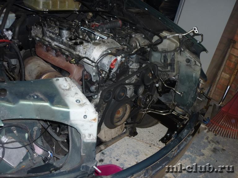

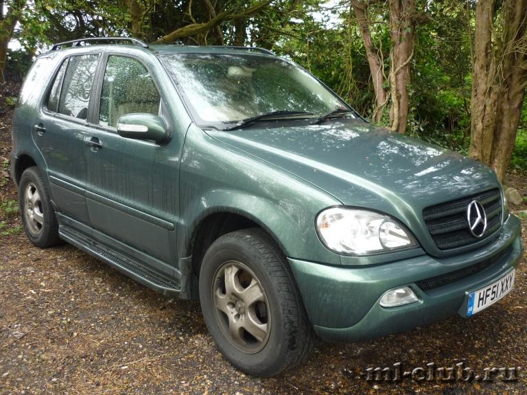

ну а ето он самый член семьи ещё живой

Прикольный цвет "Хакки"
@WILDBLADE, ты еще не представляешь, сколько наши машинки жизней спасли...

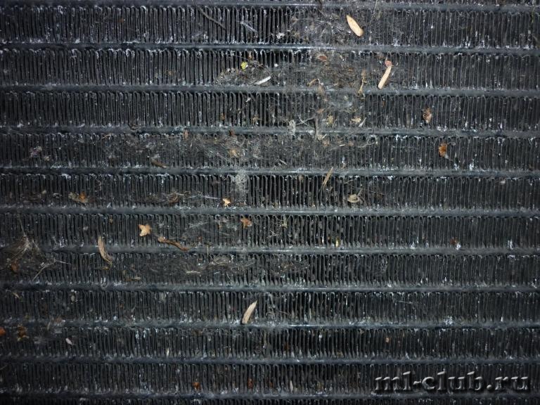

ну как и обещал не много фото
post-20304-0-42655200-1429111752_thumb.j
вот такие радиаторы все просветов между сотами практически нет

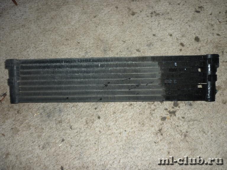

post-20304-0-78095900-1429112072_thumb.j
место где радиатор сломался и если кто знает для чего етот радиатор? :rolleyes:

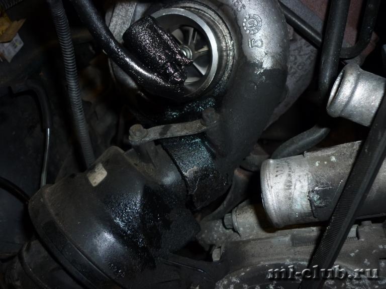

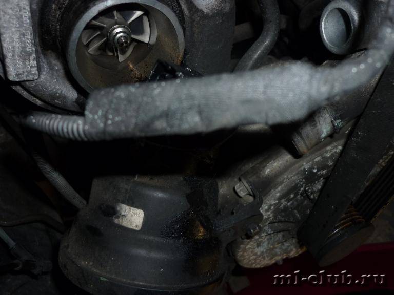

post-20304-0-48192800-1429112198_thumb.j
post-20304-0-56660300-1429112215_thumb.j
с стороны турбины не много масла ( турбо, втулка имеет большой люфт буду снимать , будет делаться) <_<

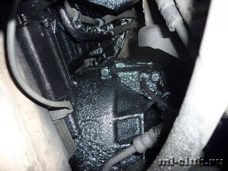

post-20304-0-20908900-1429112421_thumb.j
post-20304-0-69328400-1429112439_thumb.j
ну а вот с другой стороны караул :blink:  , буду разберать завтра входной колектор где заслонки ,наверно прокладкам хана , разберем увидим

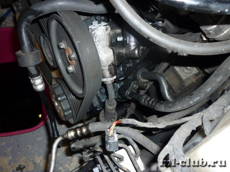

post-20304-0-71150300-1429112666_thumb.j
post-20304-0-45824800-1429112683_thumb.j
post-20304-0-39940100-1429112698_thumb.j
вообщем чувствую двигатель проще выдернуть :)

Маленький радиатор ГУР,потом идет интеркуллер,потом радиатор кандера и потом основной.вчера разбирал,промывали все.

А турбина может оказаться живой еще. Масло из сапуна часто подкидывает, а люфта главное чтоб осевого небыло. Я тоже думал делать турбину, снял, отправил на ремонт, а мастера сказали еще лет 10 ей до ремонта! Удачи!!!
  В 15.04.2015 в 18:39, крановой сказал:
я и имел в виду осевой люфт , есть он , но когда разбирать закончу займусь взсем :rolleyes:

Маленький радиатор - это не ГУР. Маленький радиатор- это какой-то дополнительный контур. У него даже свой термостат на блоке снизу стоит.
На турбине люфт - это нормально,
масло слева- через оси вихревых заслонок впускного коллектора. Тоже жизни не мешают.
по ходу расходу топлива и тяги двигателя мешают(((
ну про люфт не знаю я саабовскую турбину когда поднимал люфт убирал , а то люфт прокладку оченй быстро убивал , здесй не знаю ещё когда до турбины дело дойдет тогда посмотрим , пока что разбор и фото , до какого состаяния доводить не надо
Расход и тяга сильно не связаны с заслонками. Давление наддува из-за них сильно не падает и остается в допуске
