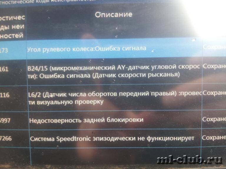

Всем привет, Идентичная проблема с пневмой. И в том же порядке. Сначала ошибка ESP и АБС, затем ошибка пневмы и зашумевший компрессор. Фотку с диагностики Лаунчем прикрепил. Диагностика Старом показала утечку воздуха между клапанами  и компрессором либо с клапанов. Компрессор поставил новый, так как старый теперь очень шумно работает, трассу проверил - утечек нет, клапана поставил новые. НЕ ПОМОГЛО! Мне кажется как то связано с ошибками датчиков на фотке, гляньте, что делать?
И к стати даже ошибка по датчику угловой скорости совпадает
