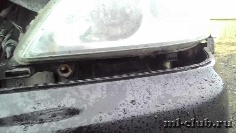

Открываем капот, снимаем реснички, откручиваем фары. Целиком их можно не снимать, главное открутить 2 болта.
верхний болт и два снизу:

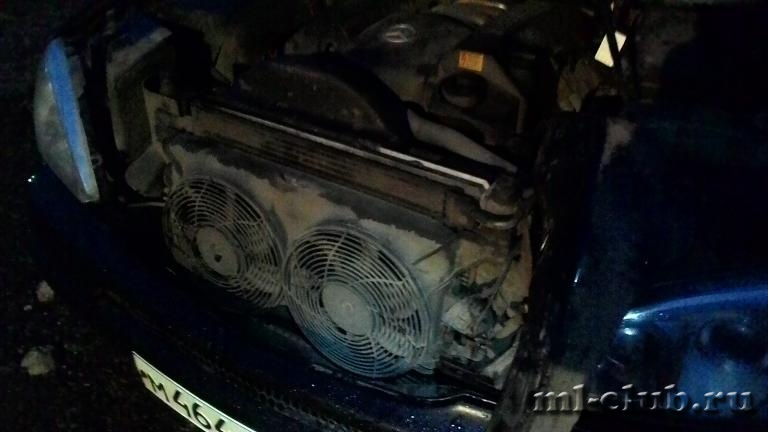

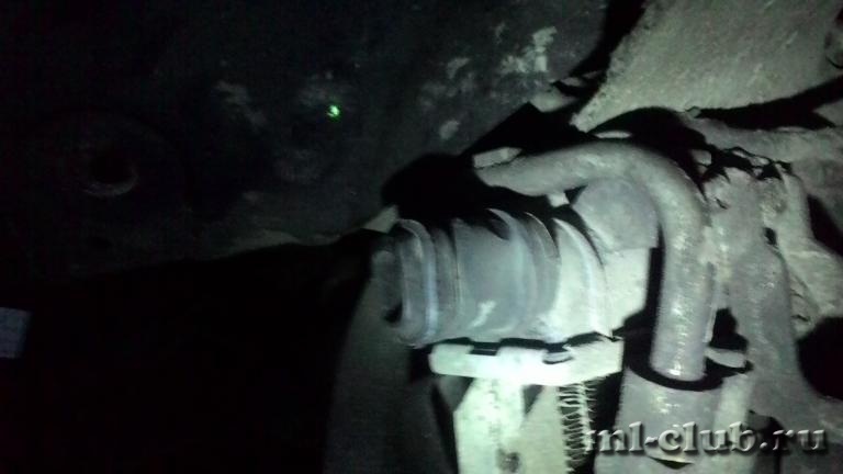

потом откручиваем 8 болтов крепления средней части телевизора, с каждой стороны по 4 и снимаем эту часть:

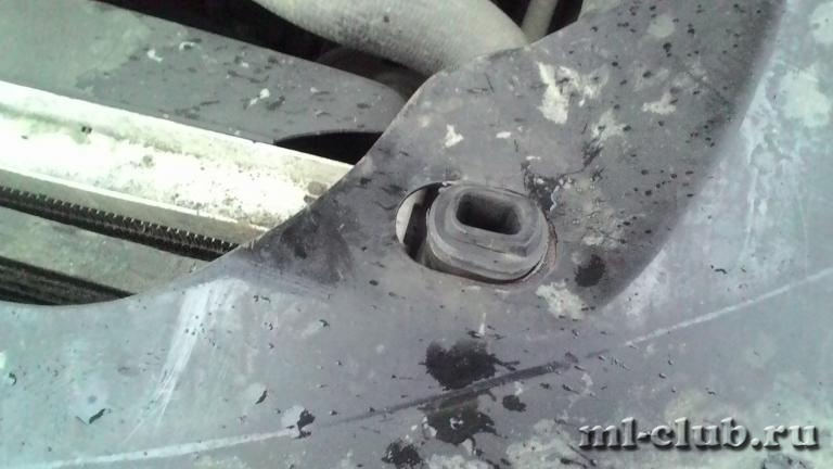

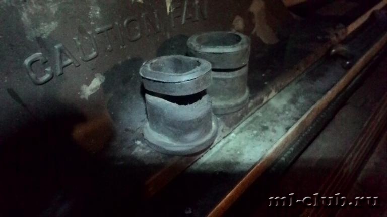

получаем доступ к резинкам, снимаем их. мои выглядели печально:
post-10701-0-92347700-1428862776_thumb.jpost-10701-0-62692000-1428862784_thumb.j

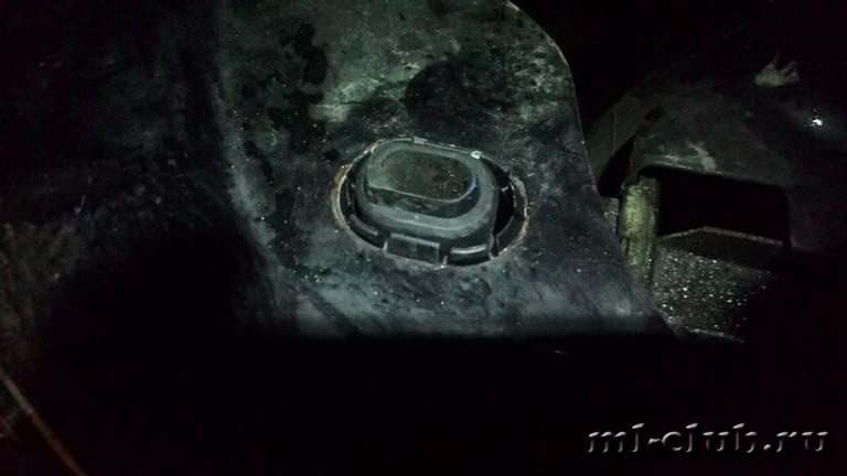

собираем все в обратном порядке и итог:
post-10701-0-44861000-1428862910_thumb.j
после установки люфт целиком и полностью отсутствует! скорее всего течи тоже не будет.
