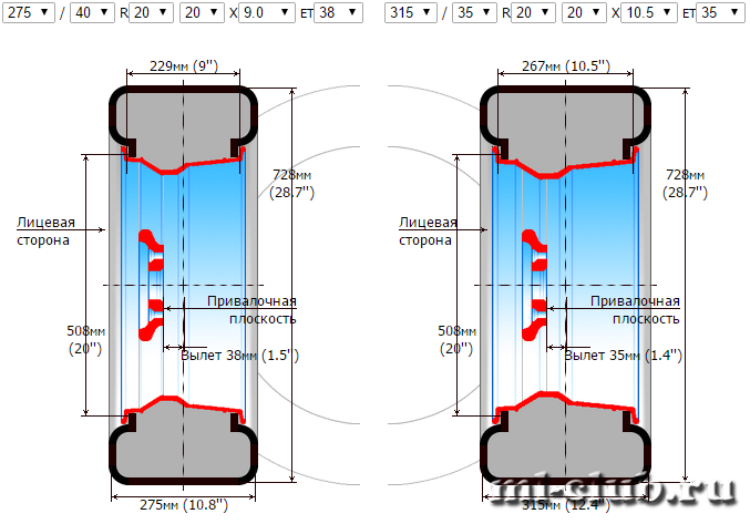

На калькуляторе вычел см. вложение
По сути разница в 1мм между задней и передней оси, что практически идеально
Впереди как уже наверно поняли будет резина 275/40 сзади 315/35
Что скажете?
Штатный размер Бмв Х5, если на иксе все гуд, то на мыле тем более... Только профиль для Мл низковат и диски разноширокие тоже надо

Во первых, если у Вас ML 4 Matic  - постоянный полный привод, то Этого категорически делать нельзя. Все 4 колеса должны быть одинковыми, и протектор шин тоже - Обязательно... Не шутите с Этим. С разным протектором и тем более разными колесами идет серьезная нагрузка на раздатку и Она выходит из строя за сезон!!!
Все верно!!!!! Разноширокие на МЛ очень нежелательно!!! Нагрузка по осям, тормозные усилия......и т.д...
