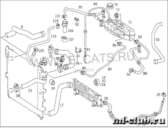

Порвался шланг рециркуляции насоса к двигателю (A1635013782), на фото шланг под номером 116.
Купить готов не обязательно оригинал, если есть аналог за меньшие деньги, буду этому рад))
Подскажите где можно недорого купить. Буду признателен за помощь в решении данной проблемы.

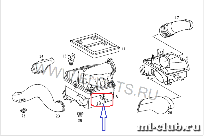

Кстати у меня он тоже болтается, боюсь скоро будет дырка, трётся с одной стороны о генератор, а с другой о раму, он как то должен же быть закреплен?

Фотки нет? Он болтается внизу, сверху ближе к аккумулятору он не болтается.
крепиться к нижней части воэдушного фильтра сбоку к двигателю    между трех пластин засовываеш
крепиться к нижней части воэдушного фильтра    между трех пластин засовываеш

Нет его не оригинального,  только родной 3000 рублей стоит, пришлось как времянку ставить маслобензостойкий на отрез. В уазовском магазине продается, и чуть доработать т.к. к помпе он подходит отлично, а вот на доп насос нужно от старого кусочек отрезать и запихнуть в уазовский шланг, после чего на новые хомуты, месяц все гуд. Цена вопроса 400 рублей.
неоригинал Meyle 0192220011 шланг от ДВС к Насосу рециркуляции

сам искал истину и сравнивал оригинал с неоригиналом, в каталоге мейле просто не указан новый номер кросса оригинальной запчасти, по характеристикам один в один
Посмотри коробку где воздушный фильтр, со стороны двигателя, там увидишь, что этот шланг крепится за три крючка, которые образуют виртуальную трубку.
На фото смотри красный прямоугольник и стрелку синего цвета)).
post-6205-0-15421000-1428443801_thumb.pn
А что это за клипса № 15??? Че то я такой не припомню... :unsure:
