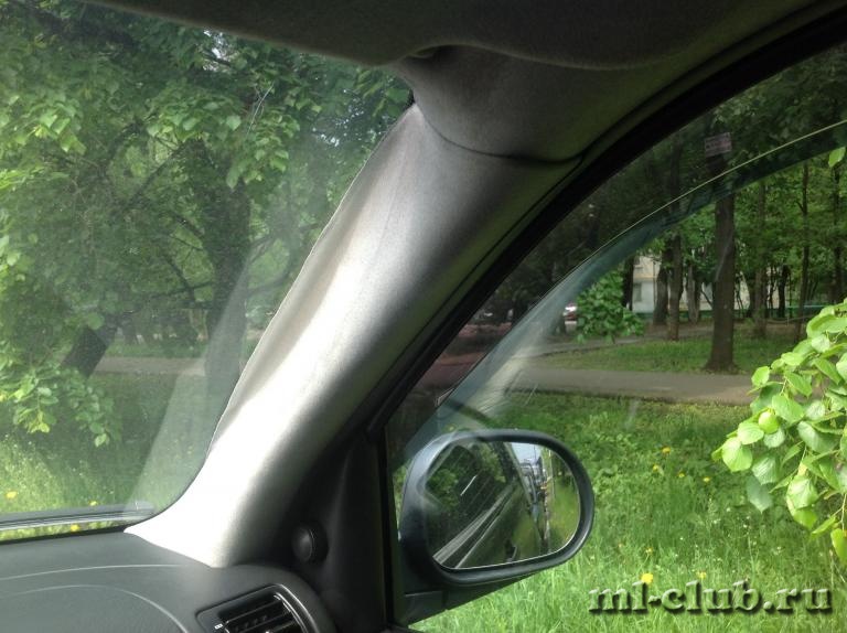

Кирыч, на моем прежнем, стоики уже лет 5 как обтянуты светло серым кожзамом, ни каких изменений с ним не произошло.
Ну дай то бог что бы не выгорели и не облезли....

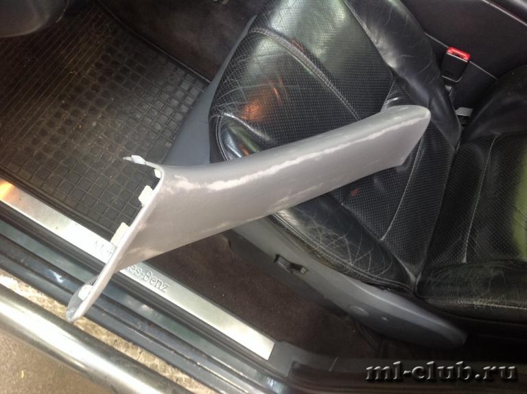

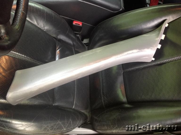

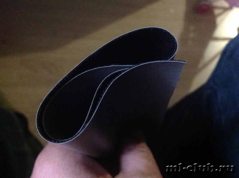

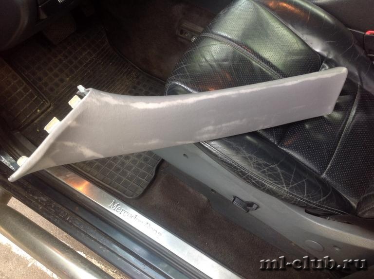

теперь важный вопрос: натуральная кожа? нет! кож.зам! критику воспринимаю нормально, но посмотрите на стойку, которая на фото "до", как вы думаете какая лучше, новая или старая?)
аргумент первый - лучше, чем было, в разы!
аргумент второй - с натуральной кожей могут возникнуть проблемы, как правило она толще. кож.зам тоньше, он достаточно эластичный, работать с ним не так тяжело
аргумент третий - делал данную работу впервые в жизни, я в этом то не до конца был уверен, а работа с кожей требует опыта
P.S. выгорание на солнце бесспорно возможно, опять же время покажет, но куда оно попадает? разве что на передние стойки, на центральные, задние, на потолке солнца не будет, попой я тереться об эту кожу тоже не собираюсь. замечание правильное - нат. кожа лучше, бесспорно!

не вылезет)))))хоть толсто,хоть тонко.....через тряпку возможно,кожа нет......бери хороший кожзам и не парься.....кожа может быть пресованной,она хуже заменителя.да и тянуть кожзам легче,можно и без фена,а вот с кожей гемора чуть больше в этом плане.......

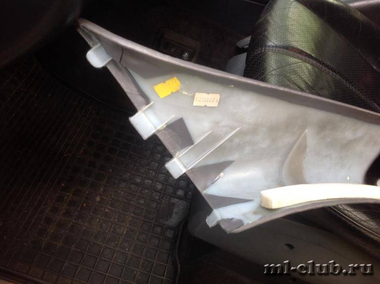

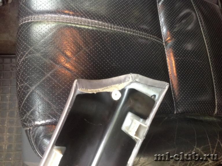

А у меня вопрос? Ткань отдирать только которая отдирается или всё до пластика удалять?
очень круто, молодец!
Лучше всю ,до пластика.
Был опыт эксплуатации, чехлов из ЭКО кожи, за 4 года ни чего не выгорело и не потрескалось, очень прочная, и собаки на сиденье ездили царапин не было, продавали метражом в ателье по пошиву чехлов, толщина кожи тоже разная была, думаю в каждом городе ест такое ателье.
Кирилл, у меня под серой тонкой тканью с одной стороны как я понял был еще какой то серый шероховатый материал, он намертво сидит, я на него клеил
Понял, спасибо. Буду клеить прямо на эту шероховатую подложку. Как получится могу потом показать.

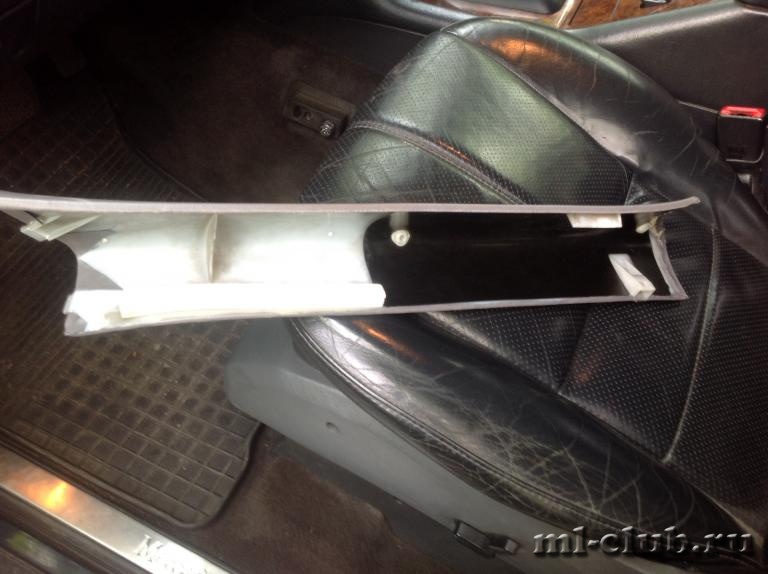

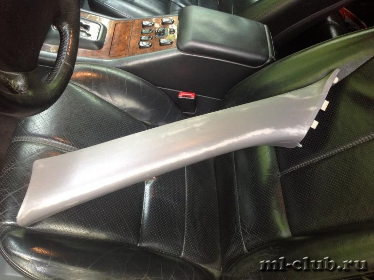

Ну вот, сделал пока только левую стойку. Получился такой вариант. Есть некоторые нюансы.
post-4760-0-02892400-1432464394_thumb.jppost-4760-0-37314300-1432464407_thumb.jppost-4760-0-38063700-1432464422_thumb.jppost-4760-0-32708100-1432464446_thumb.jppost-4760-0-80056100-1432464464_thumb.jppost-4760-0-89791700-1432464481_thumb.jppost-4760-0-24932400-1432464505_thumb.jppost-4760-0-79002900-1432464519_thumb.jppost-4760-0-87202700-1432464539_thumb.jppost-4760-0-96098200-1432464558_thumb.jppost-4760-0-03735300-1432475470_thumb.jp как то так.

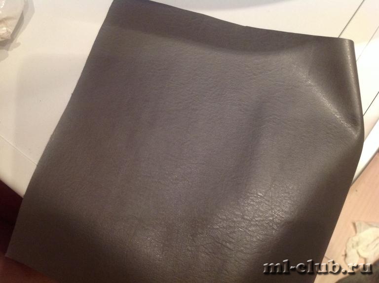

а кожа глянцевая?
нет, матовый кожзамpost-4760-0-29101800-1432490015_thumb.jp
@NickFot,нет ли случайно фото крепежа этих стоек? А то в экзисте непонятно как то
чиркани в личку после 21.00, постараюсь сделать.
но у меня уже часть потеряна, я сам замудохался их обратно ставить
