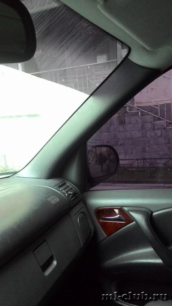

Все сразу делать не стал, начал с передних стоек, дабы посмотреть на результат, который по итогу вполне порадовал, поэтому буду снимать остальные и по мере выполнения работ дополнять тему.
Снимаем старые стойки

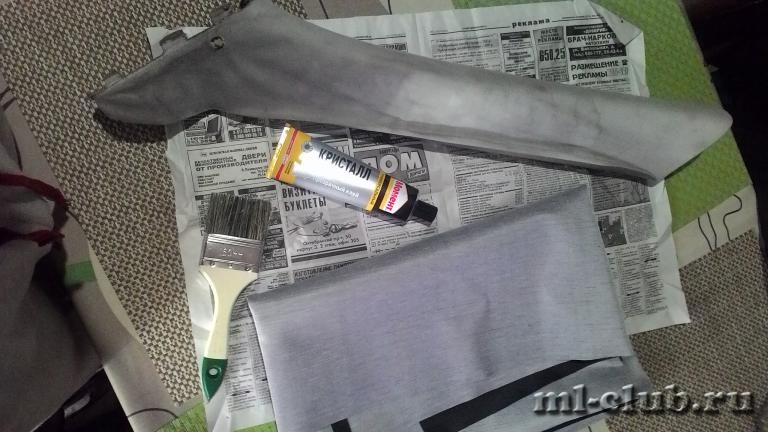

вам понадобится кожа (можно купить в магазине тканей, метр по цене 450р, хватит 1/3части), клей(140р, возможно в последующем я бы использовал другой, но подходящего пока не подобрал), кисть не пригодилась пока, пару тряпочек и терпение!

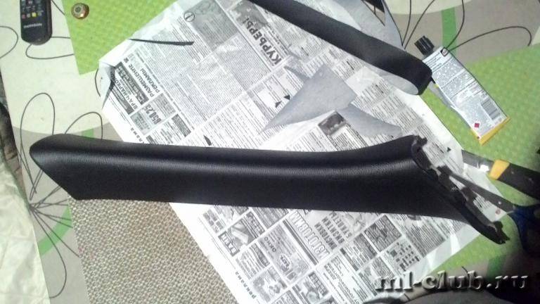

прикладываем стойку к ткани, отмечаем по ткани и отрезаем нужный кусок. теперь важно! не стоит намазывать всю стойку целиком клеем, промазываем только центральную часть, прикладываем ткань и растирая тряпочкой приклеиваем, выводя излишки клея и пузыри. клей сам по себе хорош - схватывает не сразу, дает возможность корректировок, в тоже время успевает зафиксировать ткань. при большой площади нанесения рассмотрел бы другие клея, чтобы можно было намазать кистью. не обращаем внимания на пузыри, все убираем тряпочкой
post-10701-0-44086600-1428383626_thumb.j
когда центр прихвачен, намазываем сначала одну сторону и приклеиваем, потом только вторую. внимание! в местах изгибов и тп, все очень хорошо схватывается, главное чуть поднятянуть кожу в момент растирания и загнуть на в концах вовнутрь, она эластичная и сразу фиксируется. далее в течение минут 15-20 сидим и наглаживаем, пока все тщательно не схватится и не разгладится. оставляем сушиться минут на 20. получаем результат

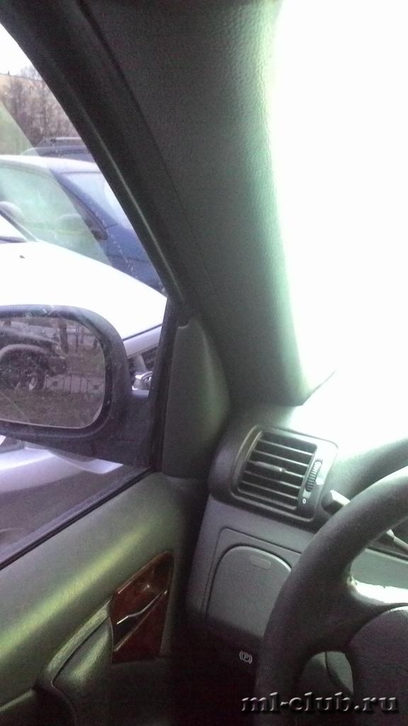

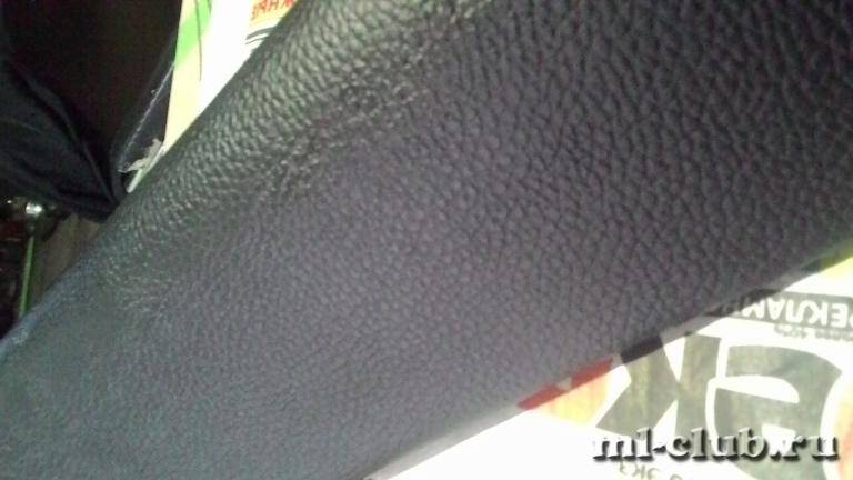

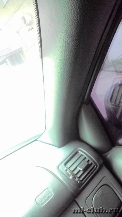

после высыхания устанавливаем и получаем вот такой итог
post-10701-0-92834300-1428384395_thumb.jpost-10701-0-56733800-1428384417_thumb.jpost-10701-0-99931100-1428384430_thumb.jpost-10701-0-75074900-1428384443_thumb.j

Вадим, а не толсто получилось? Как правило на верхнем торце, если кожа толстая, прилегание стоики смотрится не красиво.
