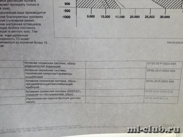

Вот фото
Если кто может, номер документа виднен, из виса пусть выложат- переводите изучайте:)
Там для 111, 112 моторов, для других пока не нашел
post-3677-0-41847600-1431684329_thumb.jp
Блин, я не могу перевести. Кто в теме, огласите инфу!
