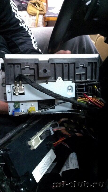

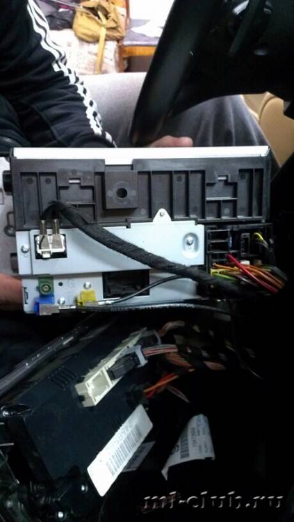

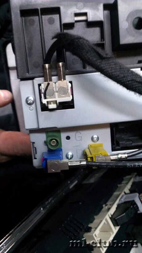

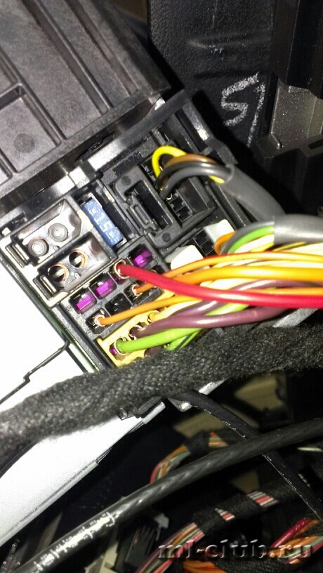

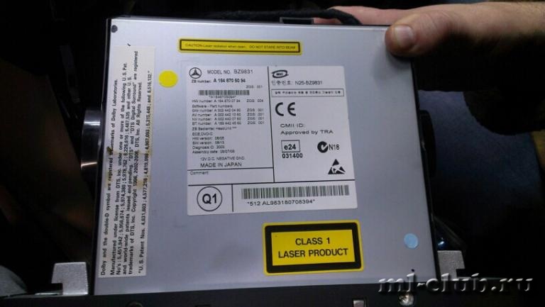

Вечер добрый, подскажите я могу к своему команду подключить камеру, И как это сделать поэтапно?
В одной из тем ранее разобранной по данному вопросу нет подробного отчета, вот хотелось бы подробно и доступно для всех осветить этот вопрос, т.к. поехать в сервис нет возможности потому что здесь таких нет! Всем кому есть что сказать буду благодарен!!!post-19718-0-97017900-1427982503_thumb.jpost-19718-0-42260400-1427982521_thumb.jpost-19718-0-17007200-1427982569_thumb.jpost-19718-0-06870800-1427982601_thumb.j

у вас европа. втыкаешь в зеленый, активируешь старом и фсе. не забудьте фотоотчет :)
  В 14.04.2015 в 15:49, W164 сказал:
Спасибо!!!!! Все просто и понятно, а вы не подскажите название переходника под зеленый разъем и если вкурсе где его заказать?
есть специальные супермаркеты типа  чип и дип в москве, как у вас мы не знаем)
В этом Команде старом активировать не нужно. Там в настройках камера включается.
Спасибо, как найду такой переходник буду ставить и сделаю подробный фото отчет ))))

уже в клубном сервисе, старом, камеру активировали.
осталось купить факра переходник(перед этим всё-таки жопу комманда глянуть) и саму камеру с релюшкой, для подключения.
