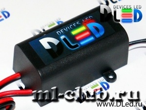

Забыл отписаться: купил вот это говнище, так называемый контроллер:
его описание:http://www.dled.ru/products/kontroller-drl
Оказалось, что это не контроллер включения ДХО при запуске двигателя, а выключалка ДХО при включении ближнего света фар.
Уроды, одним словом!

так там же написано :)
Контроллер DRL - это реле для управления двумя дневными ходовыми огнями (DRL).
Принцип работы контроллера DRL : заключается в автоматическом включении ДХО при включении зажигания и выключении ДХО если включается ближний свет или габариты( смотря куда вы подключите белый провод к плюсовому проводу ближнего света или габариту). Данный контроллер предназначен только для светодиодных дневных ходовых огней - общая мощность которых не прывышает 18Вт.

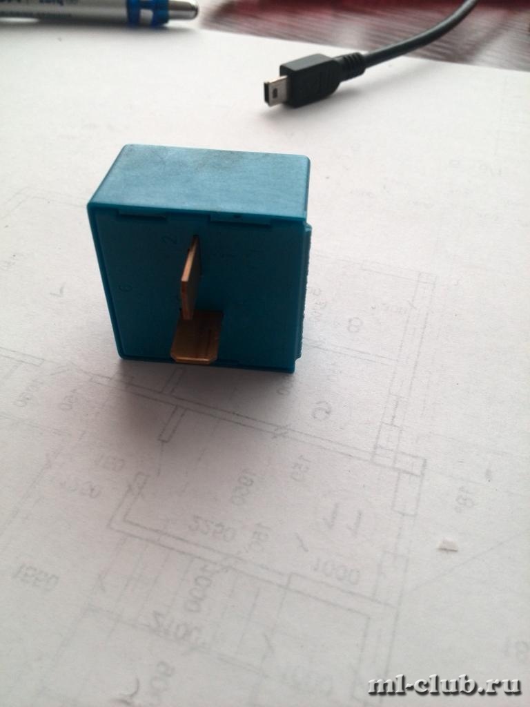

@big_andre, на месте k22 что стоит? реле? вытащи его и посмотри с обратной стороны, увидишь два контакта, а должно быть пять, открой эту коробочку похожую на реле и только тогда ты увидишь перемычку ;):)

И так, действительно, вместо реле К22 стоит перемычка:
post-552-0-78204200-1434881320_thumb.jpgpost-552-0-23596800-1434881568_thumb.jpgpost-552-0-30892400-1434881751_thumb.jpg
Осталось выяснить один вопрос: а какое реле дожно там стоять? Кто выпускает, какая маркировка этого реле?
