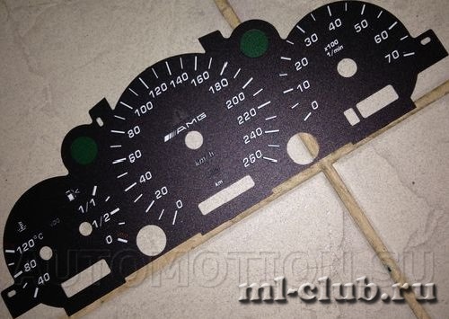

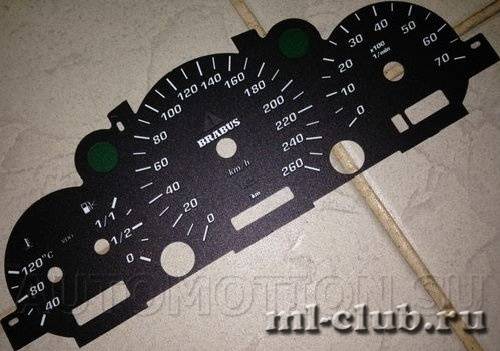

Вот привез такие шкалы на пробу))), мне понравились))).
Белые не получились, а эти на ура...
ПРОСТО:
post-5920-0-06738800-1427661019_thumb.jppost-5920-0-61821500-1427661019_thumb.jppost-5920-0-10505600-1427661020_thumb.jppost-5920-0-61000100-1427661020_thumb.jp

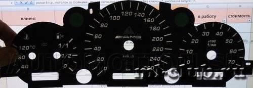

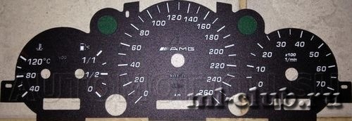

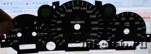

На просвет:
post-5920-0-18867500-1427661018_thumb.jppost-5920-0-62392700-1427661018_thumb.jp

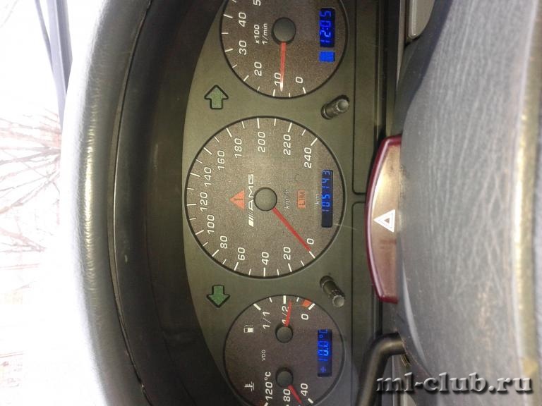

post-15590-0-80103500-1427697154_thumb.j
Спидометр сделан один в один как в AMG 55. Единственное, для дизелей тахометр не подойдет

@somig, у меня на спидометре на 320 220км/ч, разница на глаз 10км
Да, кстати, Женёк, у тебя на тахе нижняя риска родной приборки должна была располагаться по-другому, поэтому значения оборотов на шкале теперь тоже не верные
а вот здесь ты не прав, стрелку можно поставить как хочешь, она все равно будет работать как положено, как работает мотор... пробовал
и если посмотришь, то тахометр у него показывает верные холостые
ты стрелкой ноль выставляешь
@jon, Женя, это не правильно, потому что, там где раньше у тебя было 200 - теперь 240, а где у тебя было 100, теперь 130, но может это и к лучшему - быстро ехать не будешь, будешь ехать по спидометру 100, а на самом деле 80.Я и имел в виду приборки сами работают по-разному, а шкалы - они, естественно, взаимозаменяемы и поэтому встать с одной приборки на другую - не проблема
тоже раньше думал!!!!! но извини я уже проверил со знакомым инспектором на радаре.... еду 80км и у него 80 на радаре
нет, не верные показания, сравни приборки:post-11509-0-00137300-1427708104_thumb.j, у него стояла именно такая
и вопрос как ты стрелку подкорректируешь на 40 км/час, ноль сдвинешь?

А теперь посмотри на мою фотку у меня оборотов столько же

@somig, а кстати как это задается? ты выложил дорестовую приборку, а на ресте по другому. Еще обрати внимание: ноль и 260 ниже, чем у твоей
@Рижанин, в том-то и дело, что был бы колхоз не выкладывал)))
@sunboy, 2000
@jon, Жень, зря упираешься:
1. у тебя машина прогрета на 60 гр,, в моём случае полностью
2. если твою стрелку сейчас подставить к моей фотке, то показания будут в районе 900об/мин
Твои стрелки,  они работают по старой шкале
Посмотри где у тебя 100км, а где на другой фотке?

@AvguR, Сань, это никак не задаётся. ставишь приборку от переходной или 99 г.в. и только потом делаешь такую шкалу как у тебя, вот и всё, это в самой приборке всё задано
@somig, ты меня по ходу не слышишь!!! У него тахометр стоит верно, как и должен стоять, второе стрелкой тахометра (переставляя ее) ты задаешь 0, я на 320-ом пробовал и тахометр работает четко, тоже самое с остальными стрелками! Только по спидометру не знаю(((
дружище только у меня приборка ресталинг
@jon, извиняюсь, только сейчас увидел "окошко под АКПП", так значит ты уже переставлял приборку, или до тебя переставили?
фотка не внужном ракурсе. поэтому и не заметил
Я сам всё делал...до меня только убивали машинку((
А где окошко с желтым треугольником?
Ян, вроде бы везде есть окошко с треуголником!!!
