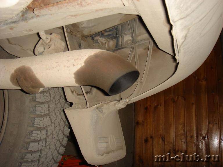

Пока ползал в яме, осматривая ходовку, вдруг обратил внимание на замасленный срез выпускной трубы, см. фото:
post-19308-0-80587500-1427535343_thumb.j
"У какого молодца часто капает с конца?" ©Детская загадка. Ответ: водопроводный кран. Но у нас не водопроводный и не кран вообще. Уровень масла снижается, но не сказал бы, что критически. Причем, есть один нюанс. Когда пригнал емелю с Башкирии, то, конечно же, первым делом осмотрел на яме, и, внимание!, срез трубы был чистым! Поднял доки по обслуге авто, было залито масло Mobil 5w40, пробег на нем не превысил 2000 км. Но, поскольку, авто простояло на стоянке больше года, то было принято решение масло все же поменять. Масло брал такое же (Mobil 5w40) у своего друга, тот закупает его у проверенных поставщиков бочками, льет и себе в Оутлендер, и клиентам. Грит, жалоб ни от кого не было, масло оригинальное, не бадяжное. Заставил его залезть под Оутлендер и посмотреть на срез глушака, нет, у него все чисто.
А теперь, внимание, вопрос! У кого были подобные случаи с маслом? А то уже руки чешутся вкинуть в мотор новые МСК. ПыСы. Вентиляция картера в порядке.

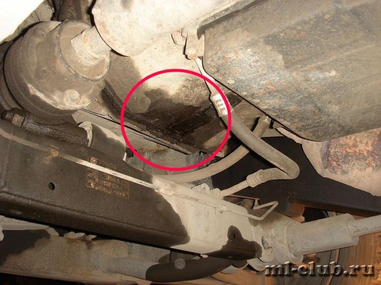

И до кучи. Мокреет на стыке мотора и АКПП. Капель нет, но напрягает, думаю, задний сальник пихла. На форумах прочитал, что эта протечка почти у всех с моим пробегом.
post-19308-0-84318700-1427535373_thumb.j
Имеет ли смысл заморочиться с заменой его, а заодно уж и переднего сальника АКПП или забить, как советуют мои мотористы. Ну, их то можно понять, спрыгивают, т.к. на мне много не наваришься)) Все остальное, что залито маслом — не протечки, а налилось с головок, пока менял компенсаторы и прокладки КК.

Чтоб с конца не капало пиницилина в бак!!!! :D  :D  :D    Нормально это, конденсат!!!!
Не не, масло точно. Авто в теплом гараже, за ночь бы влага высохла

Бросает в тракт больше из-за залёгших колец. Проведи раскоксовку "Лавром". Хуже не будет. Ятак думаю)
Когда менял цепь, мотор не оставил впечатления закоксованного, все чисто, благопристойно, предыдущий хоз не экономил на нем. Меня более всего интересует зависимость "смена масла >> жор масла". ПыСы. Видимого дымления при акселерации не вижу. Хотя у нас все еще -8, поэтому может смешиваться с паром, но в гараже при запуске даже на солнечном свете масляного дыма нет.

Я попадал с Мобилом 0-40,но по ходу один из всех присутствующих, на трубу внимания не обращал,но из-за зверского жора и стуков гидриков заменил их,жор не ушёл,замена масла решила проблему.

Масло залито такое же, до смены еще 5500 миль по одометру лью второй год, поджирает)) тоже замаслено место соединения двигла с коробом, завтра по утру проверю конец) на момент покапывания!

Вот и у меня так же было до замены масла. Елы палы, жалко сливать 8 литров в помои, поезжу, наверное, 4-5 тык, потом поменяю. Жаль у нас Арал не продается, хорошие отзывы о нем...

По причине дымления при акселерации и маслоугара порядка 1.5 л на 1000 км. было принято окончательное и бесповоротное решение по замене МСК. Заказал болты, МСК, трубки вентиляции картерных газов. Заказал на всякий пожарный 4 сухаря, т.к. они, бывает, норовят съ*баться улететь в неизвестном направлении. Или в масляный канал, что предопределяет дальнейшее наличие сексуальных утех на ближайшие недели. Закинул удочку своим мотористам, а не хотят ли они за денежное вознаграждение поменять МСК на V8. C чем и был вежливо послан. Удивился, но потом осознал всю полноту их чувств. Но потом. А пока: Не хотите заработать? Ну и кий с вами, че я "без рук без ног голова с дыркой"? Выбрал дни, когда доча тусовалась у бабушки, жена ушла на работу на 2 дня и приступил.

Первый запуск, прогрев, работа на ХХ, акселерация и пристальное вглядывание в зад емели, а также внюхивание показало, что вся эта пляска вокруг него не прошла даром. Дыма больше нет. Как нет и специфической масляной вони, от которой меня уже стало тошнить и колбасить как заядлого аллергика. Что же, будем посмотреть как это отразится на реальном снижении угара масла. По результатам — отпишу.
