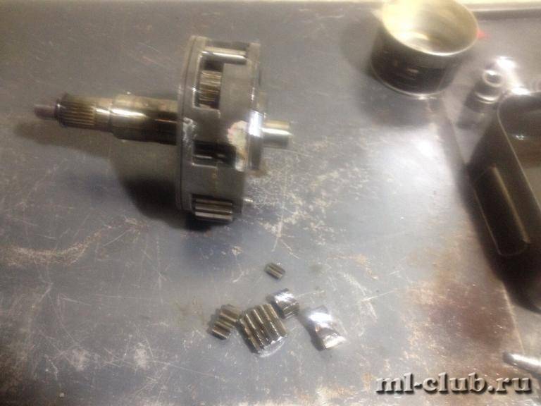

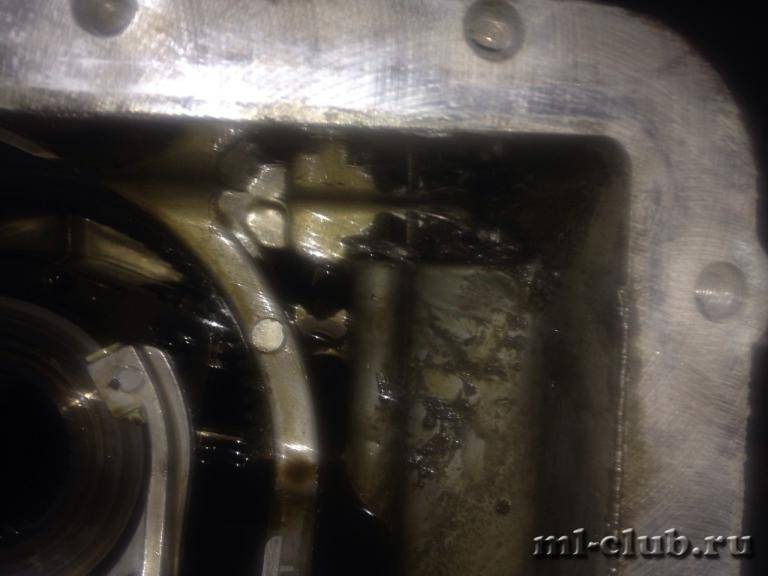

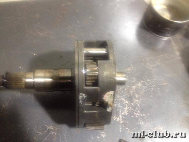

Вообщем отзвонились с сервиса... Разорвало планитарку сорвало стопор какой то... вообщем пока куплю новую,а эту воосстановлю со временем... Скинули мне фото,щас попробую выложить,сам ничего по ним не понял...

Педаль в пол на застрявшей машине - писец планетарке. Что и требовалось доказать.... :(
Судя по фото её восстановление будет крайне не рентабельным. Планетарка будет стоить, как две б.у. раздатки.
@Shved, Наоборот, если шестеренки с донора взять, то еще можно подергаться. Попадаются еще живые шестерни с планетарок с расколотыми корпусами. Здесь вроде корпус целый еще
с раздаткой понятно, но почему паркинг щелкает не понятно - коробка и раздатка связаны только валом, паркинг сугубо коробка - там собачка по сектору щелкает - самостоятельный узел. если только вал крутится и собачка молотит по сектору - тормоз же останавливает вторичный вал и внутри коробки все крутится. если мотор заглушить и поставить на паркинг щелкать ни чего не должно.
  В 30.03.2015 в 08:20, kovax сказал:
собачка паркинга в коробке не причем коробка вал блокировала, это щелчки из планетарки раздатки шли - на планетарке закончилось механическое соединение между первичным валом раздатки и валом переднего моста, малая шестерня же на передний мост крутящий момент передает, если не ошибаюсь...
Я когда с Яном общался на тему ремонта раздатки, то он мне сказал, что самое главное что бы шестерни были целы, а всё остальное восстанавливается. Просто найти донора не так то и просто. Вот я поменял раздатку, но планирую её восстанавливать. А на разборках не так уж и много МЛ. А по паркингу, есть у меня мысль, что дружбан пробовал с АКПП в раскачку выезжать... Может пару раз промахнулся и на паркинг попал вместо реверса. Там ещё могут и с коробасом проблемы нарисоваться. Не дай Бог.

В коробке есть трещетка на шестерне, она фиксирует... сначала поставь раздатку, 99% что она проскальзывает и не дает стать на паркинг.
В сервисе мне так и сказали...
  если только вал крутится и собачка молотит по сектору .
так оно и есть
вал ничто не держит и она молотит пока в паз не встанет
