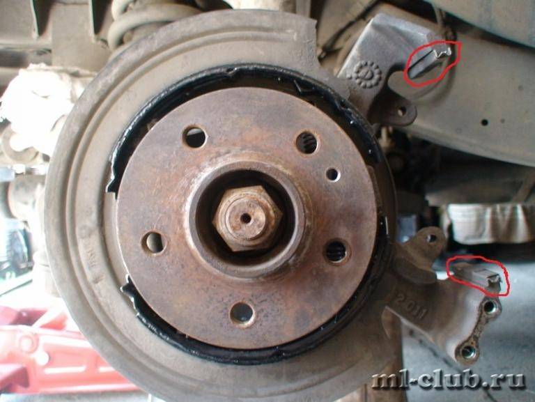

Что за элемент и может ли при его отсутствии появиться скрип при торможении
 До замены колодок скрипа не было,появился после замены,не обратил внимание была ли эта штуковина вообще. После появления скрипа обнаружил что одной такой "скобы" нет.Подскажите пожалуйста, что за элемент и может ли при его отсутствии появиться скрип при торможении? (фото уволок из одного из отчётов за что дико извиняюсь)
post-19031-0-96883100-1427389945_thumb.j
Пластины - обязательно. Одна из возможных причин.
А куда без них!? Это же своего рода направляющие.
Всё понял,буду искать где купить. Спасибо за ответы!!!
они идут с колодками АТЕ в комплекте
они так и называются противоскрипные пластины, идут в комплекте с колодками
Брал Mintex  всё как положено с датчиком износа но пластин этих небыло(((
Они отдельно продаются? Бывают в комплекте с колодками. Я не меняю обычно, чего им станется. Неправ?
Ну и в связи с тем, что не меняю, вроде они у меня были.
Если не найдешь пиши отправлю старые, но они поизношены слегка.
