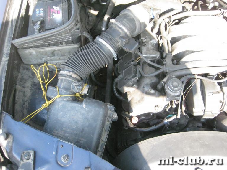

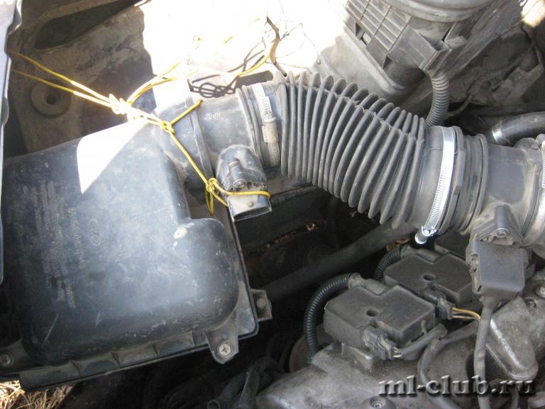

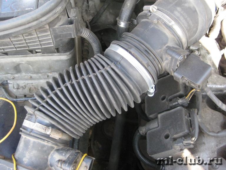

поставил воздуха заборник от ваз 2112 через  камазовскую  гофру и гвух хамутиков, фильтр тоже ваз,
мл320 98 г. подскажите знатоки это не опасно?

а по моему вы тут зря очкуете: "порвёт нах..... пропускная способность..... "
фильтр же не в трубу 30 мм запихали, диаметр воздуховода примерно 80 мм - забор воздуха после фильтра осуществляется через подобие зонтика на крышке, фильтр плотно уложен в коробку с прижатыми резинками по краям, впускное отверстие снизу .... плотность воздуха ....это же не кисель..... нормально всё будет работать, даже двигатель 5,5 не сможет создать достаточное разряжение в области над фильтром что бы его нах разорвало всасываемым потоком (максимум прижмёт его к исходящему отверстию изогнув). Пропустит он необходимые для блока ЭБУ объёмы....
Имею печальный опыт разрыва фильтра с последующей заменой ДМРВ. После полетов в нетрезвом состоянии по пескам. Плюс треснувший передний бампер.
