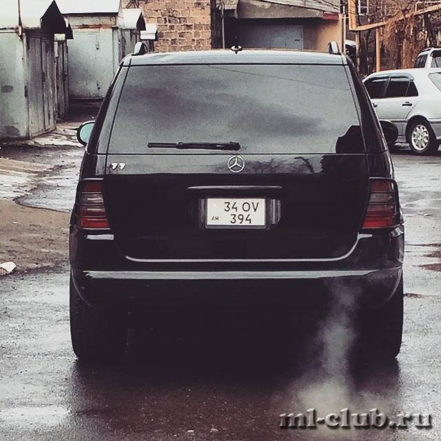

Всем удачного дня или ночи! Проблема такая — на машине стоит ГБО 4 поколения. На холодную у малышки гигантские провалы педали газа на бензине и жесткая вибрация (будто машина захлебывается). Если жать на газ медленно и плавно, то еще как-то едет, но при резком нажатии ноль эмоций. При переходе на газ проблема в какой-то степени меняется, провалов нет, но тяга не особо позитивная. Подозревал на ДМРВ, отключил, с утра попробовал, та же хрень. Свечи менял недавно. На заметку* иногда слышны хлопки в выхлопе при разгазовке и прогревании (на паркинге). Что может быть?
1. Дроссельная заслонка?
2. Форсунки?
3. топливный насос?
Чтоооо?
Спасибо!
post-20005-0-59084100-1427190250_thumb.j
