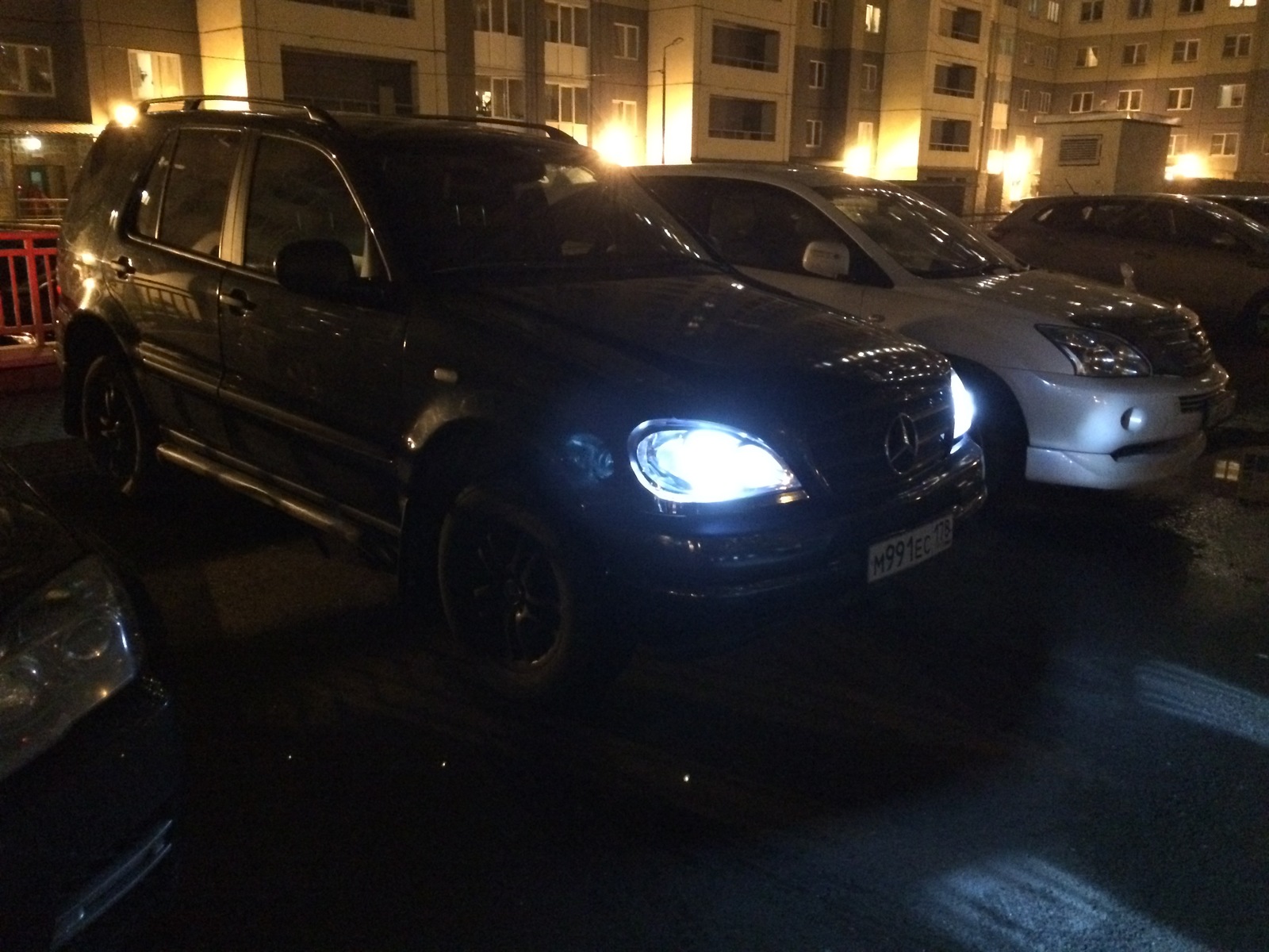

@Murzik,прошел год, система охлаждения , видимо, работает отлично. За год поменял один св.диод, ценой 400 р, , видимо брак, т.к. покупал Китай на пробу. Светит отлично! Даже старую поцарапаную оптику пробивает. Встречные авто ни разу за год не моргали. Есть плюс про прямолинейные потоки света от св.диодов. Ну я думаю, что испытание в течение года говорит о жизнеспособности этой идеи. Вообще, лучше ставить диоды 100 ватт,  (я ставил 50 ватт)  только что поставил 100 ватт , это вообще ПИПЕЦ ! Как днем и никто не моргал. За сим, авто продаю, посоветовал новому владельцу купить DEPO и забыть о моих экспериментах , но путь проложен, тем более современные авто все уже на св.диодах, за ними будущее!  Про люмены  -   4 800 !

Засунул в ближний свет диоды :)
@ilyarein на стенку посвети, что получается?

На стенку светил, нормально получается :)
