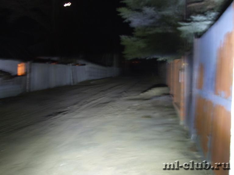

В общем хреновая камера у меня в телефоне. Даже показывать стыдно. В общем граница света четкая, вверх ничего не светит. Светит метров на 30-40 уверено .Качество света на высоте.
post-1646-0-41054400-1427216168_thumb.jp
Видео загрузить не удалось, потому что этот конченый тел снимает в 3gp.
На зеркалку бы сделать фотки.

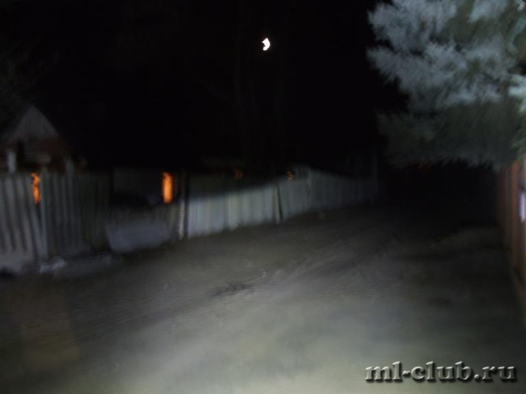

Получилось размыто,т.к в темноте штатив нужен. Видео тоже не очень в архиве.
post-1646-0-96833700-1427225227_thumb.jp
post-1646-0-76454300-1427225329_thumb.jp
post-1646-0-10813900-1427225415_thumb.jp
post-1646-0-34951700-1427225514_thumb.jp

Нужна ровная широкая и длинная площадка.Снимать со штатива на уровне глаз сидящего водителя.После стена. Анализ: равномерность заливки полотна, дальность и ширина захвата,у стены светотеневая граница.....
@kovax, https://yadi.sk/i/-SD9aERQfVXZs
  В 24.03.2015 в 20:12, Murzik сказал:
Нет у меня такой возможности. Главное,что светит отлично, мне нравится.
