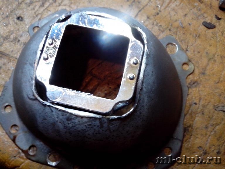

Вот так я встроил опкику светодиода в выгоревший штатный отражатель.
post-1646-0-33930400-1427177671_thumb.jppost-1646-0-78319600-1427177694_thumb.jp
