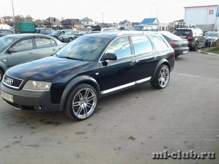

вот я катался 265 30 20 , никуда не бросало
post-8980-0-34640500-1427135207_thumb.jp
