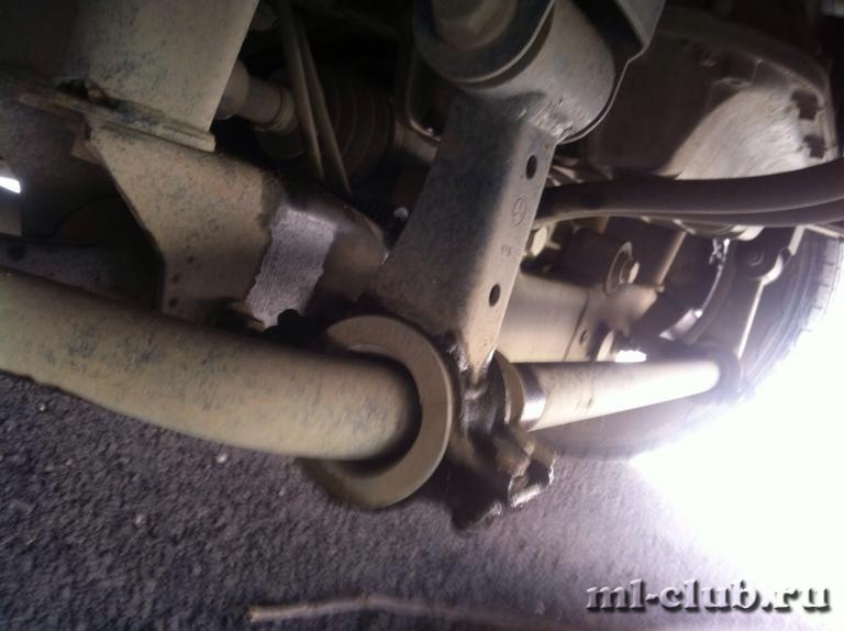

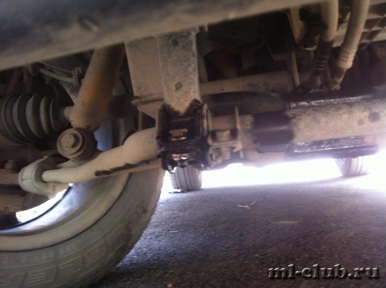

4. Откуда-то течёт масло.

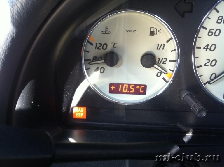

5. Горит лампочка "BAS ESP".

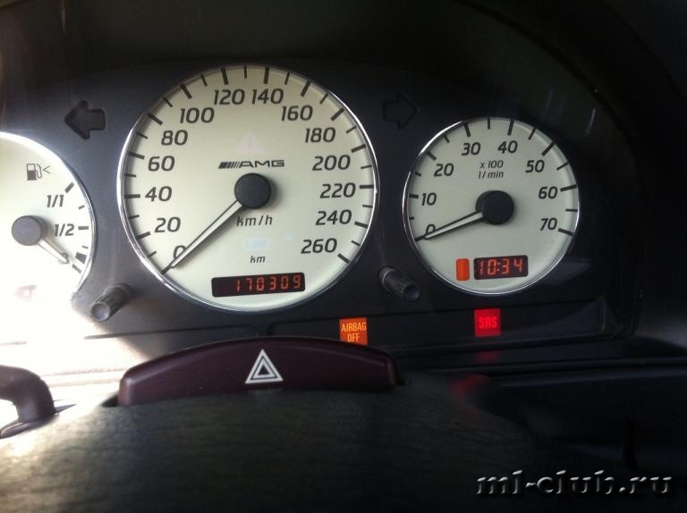

6. Системы AIR BAG и SRS тестируются раньше остальных: лампы раньше зажигаются и раньше гаснут.

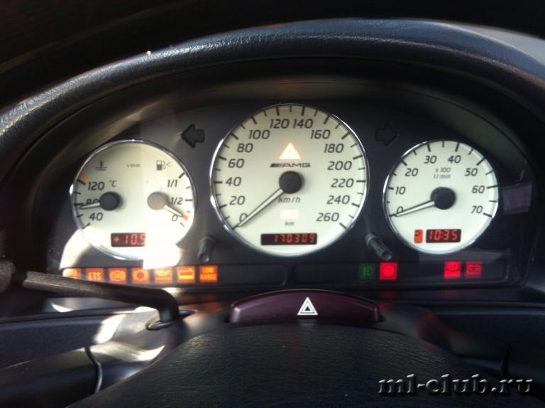

7. Не работают некоторые лампочки, какие именно я не знаю. Возможно они не тестовые и не должны зажигаться каждый раз при повороте ключа зажигания.

Как коробка себя ведет? Шланг акпп сопливится точно.

насчет "соплей" - у меня так датчик уровня масла срал...

По потекам масла, похоже на то что его меняли. У меня при сливе масла из поддона похожие потеки остаются.

не работает в тесте здесь только "chek", остальные лампы так и должны себя вести
@somig,Спасибо.

@ph9975, я наврал, ещё не вижу лампу ремней безопасности)))

. А датчик масла в моторе или АКП?
Датчик масла в ДВС, в АКПП такого датчика нет, есть только щуп, точнее его нет,  в автокомплектации, но есть в сервисе, либо купить дополнительно.
Судя по фоткам - сопливят трубки АКПП, требуется следить за уровнем
И на стойке стаба очевидный подтёк с датчика уровня масла ДВС или из под шайбы сливной пробки
Собственно обо всём тебе уже сказали выше.
но это всё не критично и устранимо

У меня были похожие потеки масла. Думал на датчик уровня масла. Оказалось масло текло из под корпуса масляного фильтра и стекало по датчику масла.
