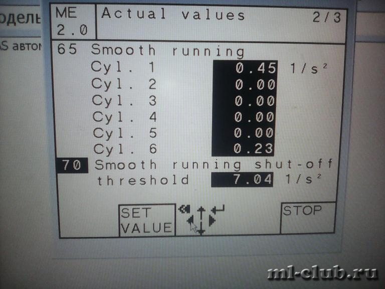

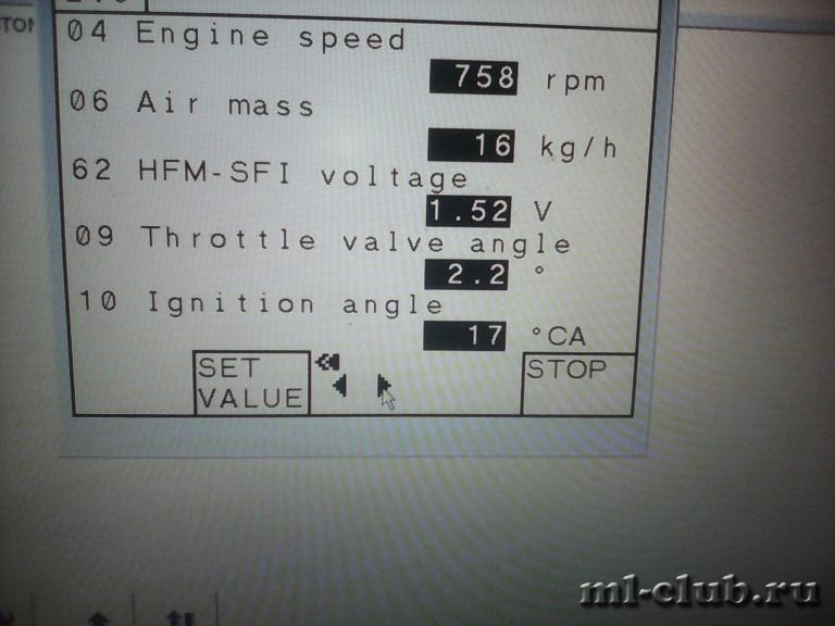

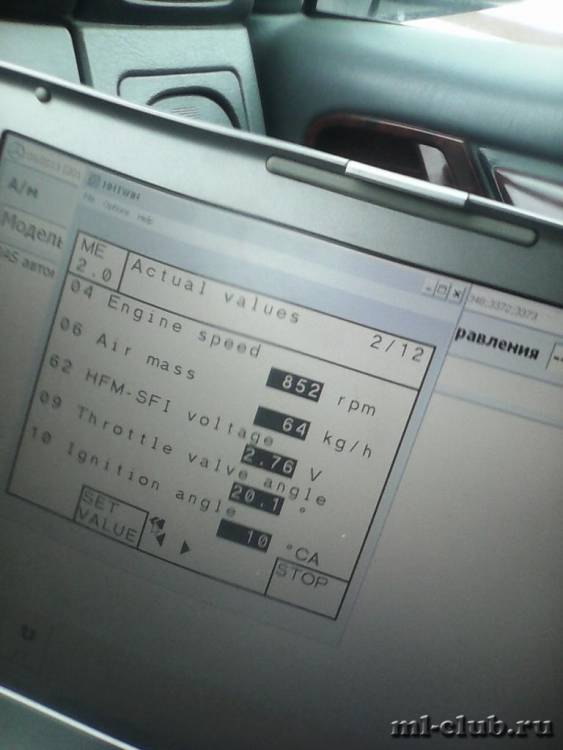

вот значения с последней смотрелки
post-11509-0-96033900-1427659093_thumb.jpost-11509-0-71283200-1427659137_thumb.jpost-11509-0-42522100-1427659168_thumb.jpost-11509-0-10685300-1427659203_thumb.jpost-11509-0-85242600-1427659238_thumb.jpost-11509-0-11778600-1427659271_thumb.j
Расходомер у вас не вызывает сомнений???

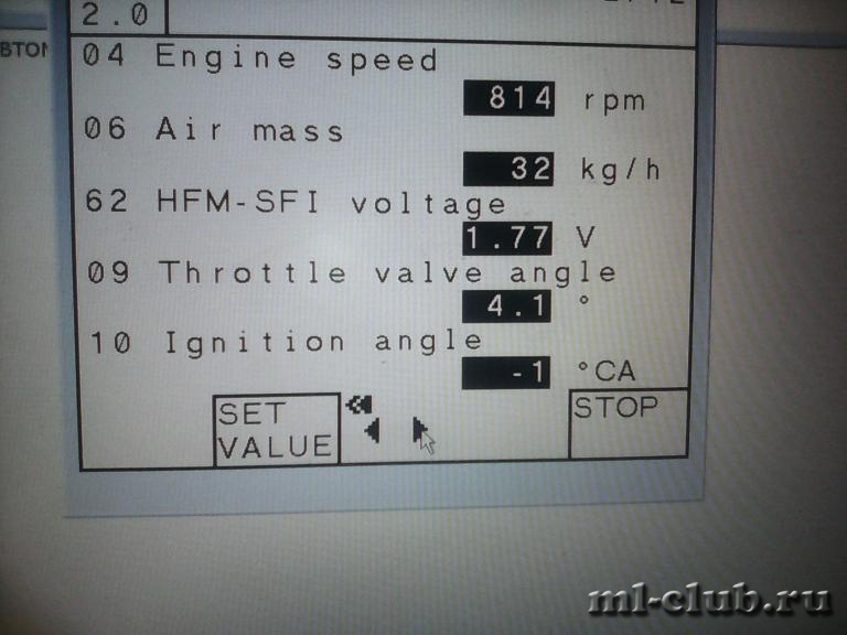

@Murzik, Олег, там на первой фотке, при только что заведённом холодном авто, а потом по мере прогревания эти показания. Какие должны быть показания ДМРВ на холодной и на прогретой? Я этого не знаю, поэтому здесь и задаю вопросы.
Ну и я же выше говорил. что снимаю фишку с ДМРВ - изменений нет в работе ДВС

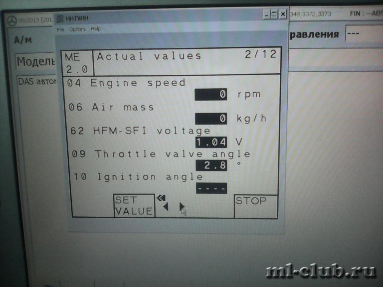

Проверьте показания на заглушеном.......воздух и напряжение....
Да, конечно проверю, сейчас поеду, только не ВЫ-кайте мне пожалуйста))))))))))
Олег, какие они(показания) должны быть в допуске?

не вижу даных по расходомеру на заглушеном двигателе......

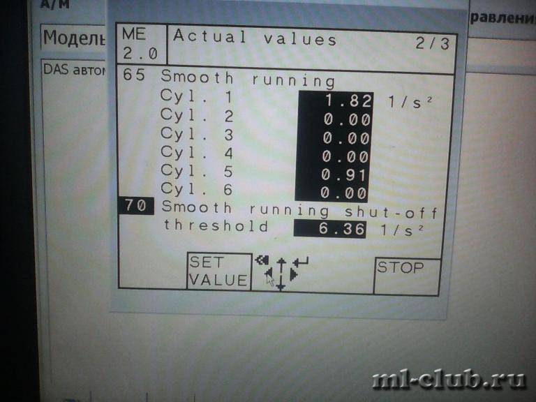

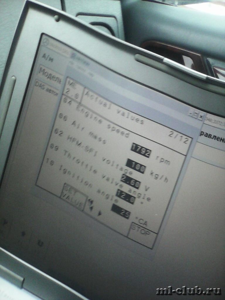

post-11509-0-34023700-1427709697_thumb.jвот, показываю:
post-11509-0-89649500-1427709791_thumb.jpost-11509-0-81836400-1427709838_thumb.jpost-11509-0-53733900-1427709858_thumb.jа вот при езде
последний вопрос:  показания при холостых оборотах с включеным кондеем или с выключеным????? Если с выключеным, то расходомер в мусорку.....

по картинкам - ДМРВ на грани, но приговор только осциллограф огласит.
при разгоне не едет - пропуски - отключает цилиндры, после перезапуска восстанавливается работа до следующего цикла.
лампочку включи - будет видно когда моргать будет - пропуски. моск двигает зажигание (на одной картинке видно было аж -1) по позже, в итоге машина не дергается, но и не едет.

Олег, кондей не включен -зима у нас!!!!! на последних выложенных фотках - холостых оборотов нету, только в движении, т.е на скорости,
@kovax, Марк. там  где -1 , так это не в движении, а только что на заведённом холодном двигателе
@somig,ну так на холодном 10-14 вроде как должно

Расходомер в утиль!!!!  Был вопрос.............даю ответ.....
Всё понял
hfm-sfi voltage - вот это что такое? напруга чего?
