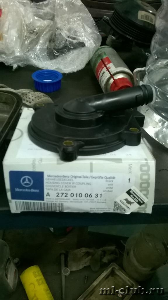

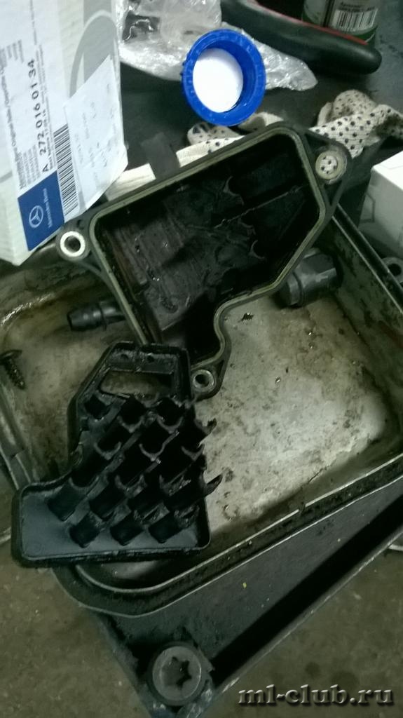

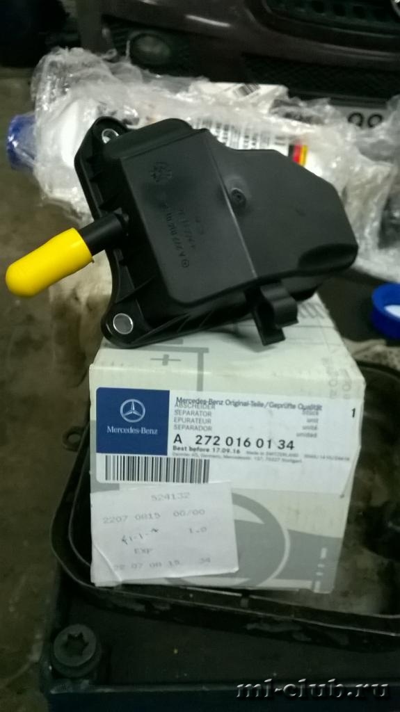

Как и обещал поменял я все что советовали по системе вентиляции картерных газов маслоотделитель, как выяснилось после замены старого на новый очень легко разбирается и собираться цена его 3 т.р. а ломаться в нем нечему, выкрутили и помыли центрифугу, задняя крышка стоит 1600 и в принципе в ней тоже ломаться нечему, но прокладка под нее продается только с новой крышкой и дабы не сажать старую на герметик и не испытывать судьбу проще купить новую. Уменьшился ли расход масла не скажу. Делали все у Миши из Колпино мне очень нравиться у него обслуживать машину, так что кто живет с нашей стороны очень советую, за всю работу с промывкой продувкой взял с меня тысячу рублей. Жди-те продолжения...Кирыч опережая тебя про написание о масле, масло у Сереги заказал(кстати оно дешевле матюля на 1300 с 5 литровой банки) но интересно поездить на этом и понять ВКГ это было или все таки масло. Свечи кстати у Миши тоже сняли и посмотрели...его вердикт они идеальные.
Из плюсов на сегодняшний день полностью отдеогностировал двигатель, замечаний нет, заменены все прокладки, пробки, заглушки, двигатель обезжирен сухой и сверкает чистотой, продута и частично заменена система ВКГ, боюсь что Кирыч с маслом окажется прав...но узнаем это дней через 5.
